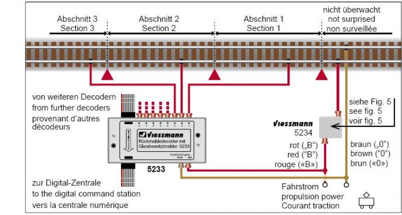

Maar, tijdens een regenachtig verveel uurtje zat ik nog eens de handleiding door te lezen van de Viessmann 5233.
Daar zag ik dat ze de rode draad gebruiken voor te koppelen aan de blokken en waar de bruine draad dus de massa is.

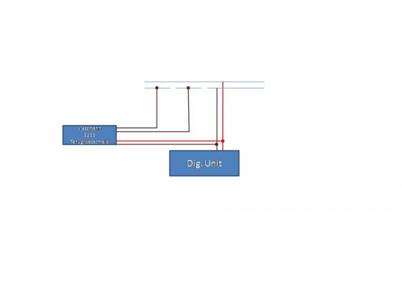

Ik met mijn stomme kop doe het precies andersom, zie bijgevoegde tekening.
Viessmann's voorbeeld
mijn situatie
Nu is mijn vraag aan jullie, maakt het eigenlijk wat uit!?
Alle detectie werkt goed, trein stopt alleen niet waar hij moet, maar ik weet niet of dit een Viessmann Commander probleem is of niet.

Volgens mij maakt het niks uit. Mits je de voedingsingang (rechtsonder op de 5233) ook verkeerdom aansluit.
Maar ik denk dat het beter is om het goed aan te sluiten, al was het maar om verwarring te voorkomen.

Hans, wat is nu eigenlijk het probleem. Is het niet een kwestie van aan de basis de draadjes verwisselen zodat de onderbrekingen in de Rode (data) draad komen.
Bruin is de gemeenschappelijke massa (common-ground) en daar moet je geen onderbrekingen in maken die moet overal doorlopen en overal met elkaar verbonden zijn.

och er is niet echt een probleem, maar zoals de 1ste reactie al zei, dan moet ik ook de andere draadjes omdraaien.
daar ik dan niet met mijn kleurcodes uitkom, wordt het een zooitje.
Maar wat jij al zei Wim wat betreft de massa niet onderbreken, dat doe ik dus wel inderdaad.
dus ik moet het gaan aanpassen, precies het antwoord wat ik zocht dus.
Gelukkig pas 15 blokken gedaan. maar goed kwestie van stroom omdraaien op de rails alleen en dan is het probleem weg.
Bedankt voor de snelle reactie!

Na het omsolderenom de massa dus niet te relateren aan de blokken, zie discussie hierboven, zijn alle problemen opgelost.
het flikkeren van de locomotief lampen is ook 100% weg.
