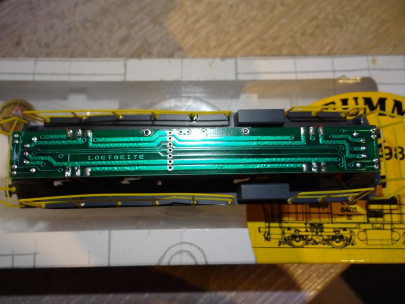

De versie met één motor is ook digitaal voorbereid. Let op met de decoderdraden als je de decoder in de brandstoftank plaatst. Ik heb al een decoder gemold doordat de draden uiteindelijk klem kwamen te zitten bij het in elkaar zetten. Een beetje extra ruimte uitfresen kan geen kwaad, het is allemaal eigenlijk net te krap.
Succes!
Grtz,
Niels
Het is een versie met 2 motoren
dit is de foto
  • Berichten: 22751
Re: lilliput 6400 digitaliseren
« Reactie #16 Gepost op: 04 February 2015, 10:19:11 »
Maar dat wisten we al.  :)
Digitaliseren lijkt me niet heel moeilijk. Aan de printbanen is goed af te lezen hoe de motor en de verlichting is aangesloten. Het lijkt zelfs eenvoudig front- en seinverlichting apart aan te sluiten. De kern van de zaak is dat je kijkt waar de stroomafname is aangesloten en dat je die printbanen volledig isoleert van de rest.
Hoe het model zich digitaal gedraagt met die twee motoren weer ik niet.

@Geert, jou lok is niet voorbereid, heb deze zelf gehad en verkocht.
De decoder heb ik midden in het frame geplaatst door daar in de lengte een gleuf te zagen,helaas geen foto er van.
Ik kreeg de lok niet goed rijdend met de 2 motoren op de decoder.
Beter resultaat met 1 motor verwijderen maar dit geeft natuurlijk beperkingen m.b.t. trekkracht.
Je kan beter deze voor analoog verkopen en een aankopen met 1 motor.
Ps,let goed op dat je de motor bevestiging bij de borstels met verwijderen van motor niet afbreken.
