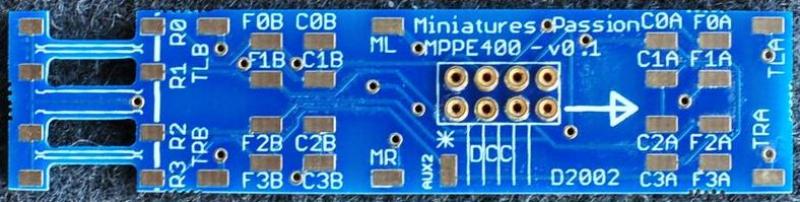

Voor het digitaliseren van mijn Jouef TGV heb ik een speciaal printplaatje in Frankrijk besteld. Een zgn MPPE400:

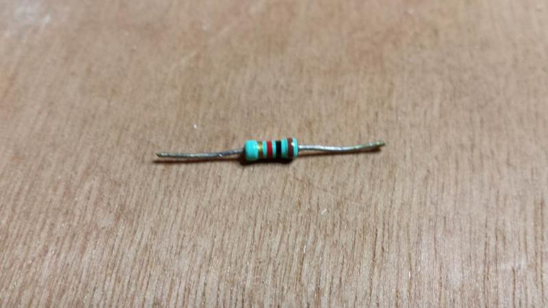

Met enig hulp via internet (in het Frans dus) heb ik deze ingebouwd en dat werkt op zich prima. Om de verlichting te kunnen aansluiten moeten in de sleuven aan de linkerkant 4 1,5 KOhm weerstanden worden gesoldeerd. Die zal ik moeten bestellen want ik heb alleen 1 KOhm liggen. Ik weet alleen niet welke ik moet bestellen. Ik heb deze liggen die precies pas in de sleuf (lengte ca. 5 mm):
Het zal wel iets met het vermogen van de weerstand te maken hebben, maar ik heb dus geen idee.................
Ik zag bij Conrad dat ze koolfilmweerstanden en metaalfilmweerstanden hebben. Wat is het verschil en heeft dat er nog iets mee te maken? De andere weerstanden die ik heb liggen, zijn groter en lichtbruin van kleur.

Gezien de afmetingen van de openingen passen weerstanden van 0,25W er precies in.
Koolfilm of metaalfilm zal voor deze toepassing geen verschil maken.
