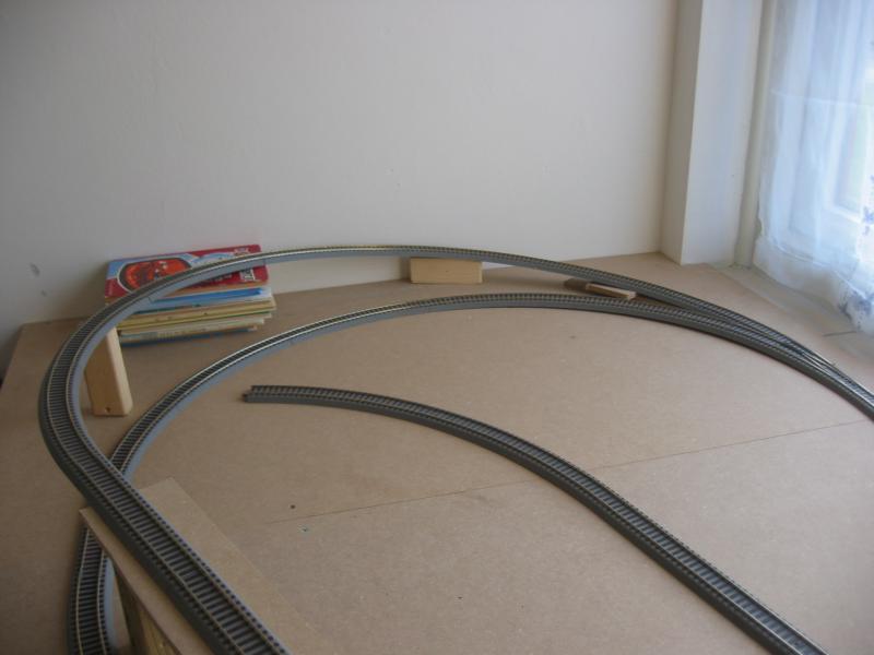

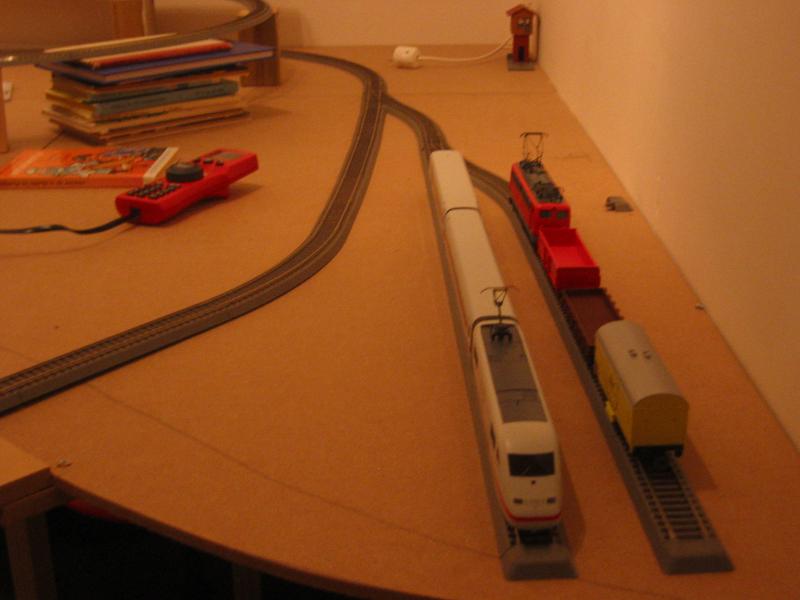

Bedankt voor de opmerkingen, al dan niet nuttig. Zoiets moet je natuurlijk goed overdenken voor je definitief een baan neerlegt/tekent. Ik ga het nog weer omgooien.
Boven wordt dus een soort kopstation, met opstelsporen op een ruimte van ca. 125 lang en 80 breed.
Waar ik naar boven ga op de ene foto, aan de linkerkant heb ik me bedacht om het spoor via een brug naar de andere kant te laten gaan over het 'looppad', daar zit een hoek (doucheuitbouw)met de deur.
Dan kan ik een 'rondje' bouwen en ook 2 kanten op rijden. De bedoeling is dan om een dubbelspoor rondom te maken. Dat wordt dus weer even met wintrack aan de slag om de tafel te ontwerpen en een railplan uit te vogelen voor de onderste laag.

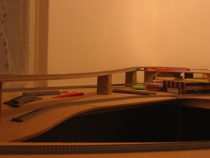

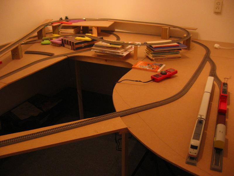

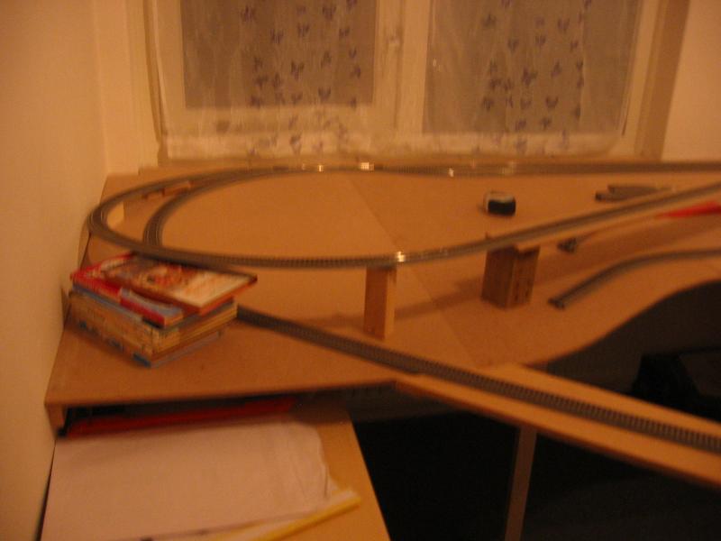

Zo, meer als 24 uur later, even aan het zagen en een 'tijdelijke brug' gemaakt.
Ik kan nu de aanloop naar het station boven langer (minder steil) maken. Hiervoor zal ik de wissels voor het raam aanpassen, verder naar rechts leggen.
Om te kijken of het een beetje wil, en het geeft gelijk meer ruimte, om 2 kanten om te rijden met reizigerstreinen. Het bovenste deel blijft wel bestaan, of ik daar nog een opstelspoor maak, en een berg met een keerspiraal omlaag zal de tijd leren. Rechts zullen opstelsporen komen, en een station.
In het midden maak ik een brug, is nu nog enkelsporig in de proefopstelling, maar zal wel 2 sporen gaan worden.
De bedoeling is nog wel om het rondje op het linkerdeel te behouden, dus een wissel naar links "voor" de brug. Nu eerst maar eens een stevige aanloop maken, met brug/plateau naar boven om daar de berg en een paar opstelsporen te ontwerpen.
Paar foto's erbij om de brug te laten zien.
