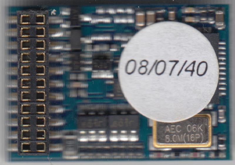

Ik kreeg antwoord op het ESU forum dat de M4 alleen Motorola en MFX kan. Maar daar de lok eerst gewoon op mijn Multimaus parketbaantje reed was het dus origineel geen M4 maar zeer waarschijnlijk een OEM. Als ik op één of andere mannier er weer OEM firmware in kan fleppen is alles ok denk ik...
De decoder in de Trix 1211 is weer een ander type en word niet herkent door de programmer software.
Ik heb in Googleduits weer een antwoord geschreven op het ESU forum. Kijken of iemand een idee heeft om de OEM firmware er op te forceren. Zou leuk zijn als de lok gewoon origineel bleef, ik heb deze expres niet verbouwd of dingen er aan verknutseld met het oog op aanschaf Roco en doorverkopen en dan doet de decoder moeilijk

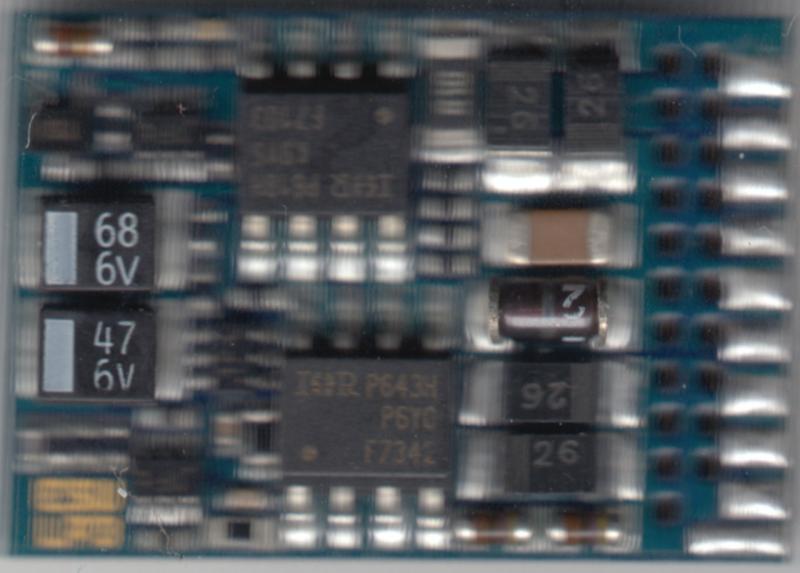

Heb je een foto van de decoder? Beide zijden?
Een aantal Trix decoders zijn bij mijn weten helemaal niet te lezen met de lokprogrammer.

21 January 2015, 21:42:59 »
Decoder even onder de scanner, met de camera was het nog onscherper, zelfs op macrostand
