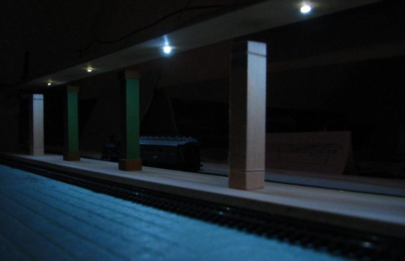

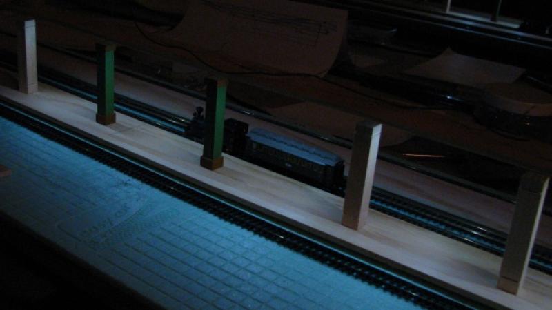

Bjor
  • Berichten: 511
Re: Leds en weerstanden
« Reactie #12 Gepost op: 07 January 2015, 22:36:00 »
Het is gelukt; hier twee fotootjes met een proefopstelling met 5 LED's in serie met 300Ohm weerstand (bij 50 Ohm waren het inderdaad zoeklichten; bedankt voor de tip Sander  :P)  en bij 12V.
De ledjes lijken niet allemaal dezelfde kleur te hebben, maar dat komt omdat ze aan twee draadjes door het plafond zijn gestoken en nog een beetje schots en scheef hangen. In het uiteindelijke station komen ze mooi recht te hangen. De stralingshoek is 120gr en zorg voor een mooie, gelijkmatige verlichting.
Ik ben blij  ;D ;D ;D ;D
Nu nog de zes sporen, drie perrons, 3 trappen, 40 pilaren, één traverse en 30 lampen afmaken.

Timo
  • Team encyclopedie
  • Berichten: 4655
« Reactie #14 Gepost op: 08 January 2015, 01:37:55 »
Ziet er goed uit! En ja, voor het licht/kleur moet je toch gewoon kijken naar wat het verlicht, niet de lamp zelf. Maar super begin!
