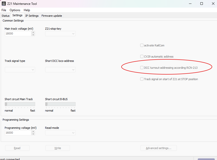

Heb je in de Maintenance tool een vinkje staan bij RCN?
Als je heir een vinkje hebt heb je dat adres 1 op 1 reageert, staat ie uit dan is het plus 4.

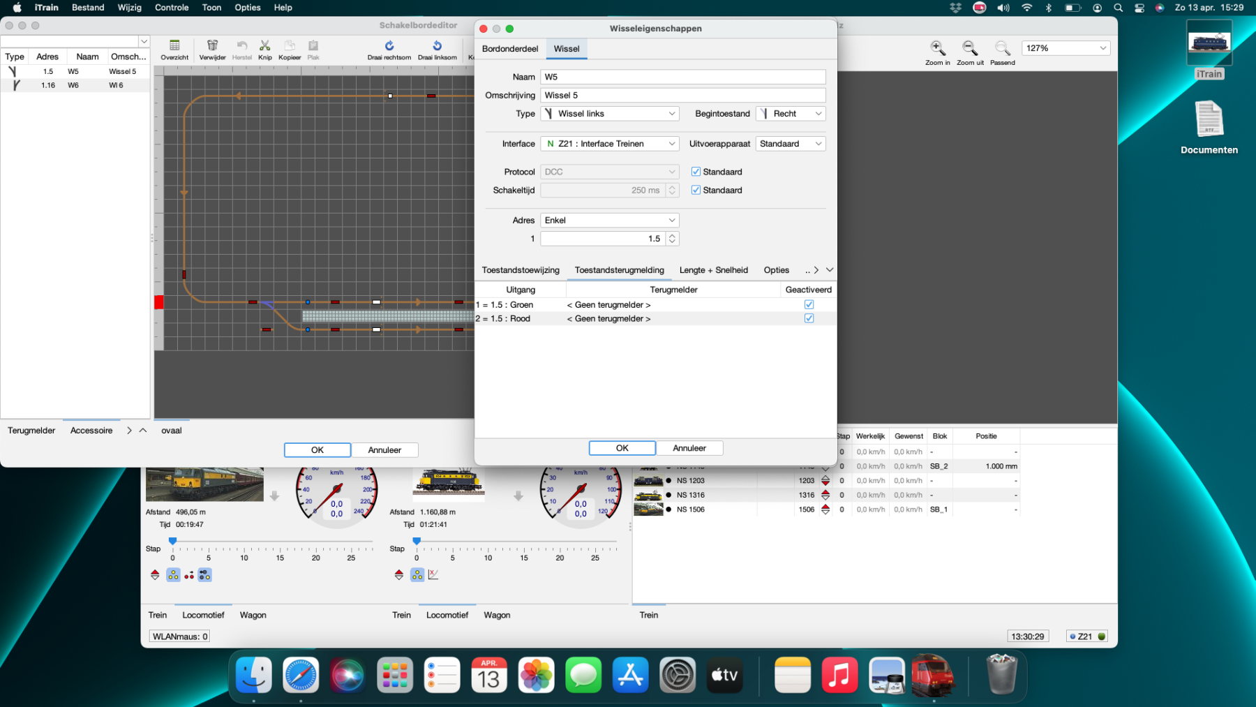

Hoi, Ik heb de wissels het adres 4.1 en 5.1 gegeven maar helaas doen ze het niet.
Wat zijn je wissel eigenschappen ? adres 4.1 oogt mij niet standaard
Heb je een screenshot van je wissel instellingen?

In de Roco Maintenaince Tool staat het vinkje bij RCN 213
Verder stuur ik bij deze een screenshot van een wissel uit het baanplan misschien geeft dit wat meer duidelijkheid

Ik zie dat je verbinding in principe in orde is. Wat ik me wel afvraag is hoe je aan dat adres van de wissel gekomen bent. Een normaal adres bestaat gewoon uit een enkel getal. Welke procedure volg je bij het toewijzen van een adres??
Dan is wissel 1 ook wissel 1. Dus geen verspringing.  In je screenshot staat die als 5 aangemerkt (neem ik aan), dat zal niet gaan werken.  Maar welk nummer(s) heb je de wisseldecoder meegegeven ?

Helaas kan ik geen iTrain tcdz bestand in mijn bericht plaatsen ik kan het niet via plaatje uploaden. Het kent geen tcdz bestand lezen het enige wat ik kon doen was een screenshot sturen. Ik heb in de terugmelddecoder de terugmelders een adres gegeven maar ook in die zelfde  terugmelddecoder de 2 wissels een adres gegeven zoals in het screenshot is te zien voor WS1 adres 1.5. Als iemand een suggestie heeft hoe je een tcdz bestand kan sturen hoor ik het graag.

voor WS1 adres 1.5.
Wat is adres 1.5 ?   Nooit van gehoord.  Of bedoel je iets van accessoire adres 1 aspect 5 ?  Of wissel anderhalf  ???

Een vinkje bij RCN 213 in iTrain of bij de Z21 plaatsen., dus niet bij beide.

Als ik dit lees verwacht ik een SwitchPilot Servo als decoder tussen je servo's en de centrale. Elke decoder krijgt een eigen adres. Stel je geeft adres 1, dan krijgen de vier uitgangen de adressen 1.1 t/m 1.4. In iTrain / ECoS worden deze waarden ingevoerd als 1, 2, 3, en 4. Je telt in principe gewoon door. Voor decoder twee worden de waarden dan 5, 6, 7 en 8. Stel in mijn schermafbeelding zie je de waarde 22, deze komt overeen met het adres van de decoder namelijk 6, uitgang 2.
Die Roco ken ik niet. Misschien ook hier de gehele getallen invoeren en niet het decoder adres.

Ik denk dat eindelijk het kwartje valt door al jullie tips ik heb het draadje welke aan het geïsoleerde wissel zit  gesoldeerd als terugmelder in gebruik en gedacht zo het wissel te bedienen.
Terwijl de servo van WS1 aangesloten zit op nummer 1 van de wisseldecoder deze zoals jullie al aangeven in iTrain ook als 1 moet toekennen.
Terugmelders en wisseldecoders zijn appels en peren en hier zat mijn denk fout.
Iedereen bedankt voor de hulp
