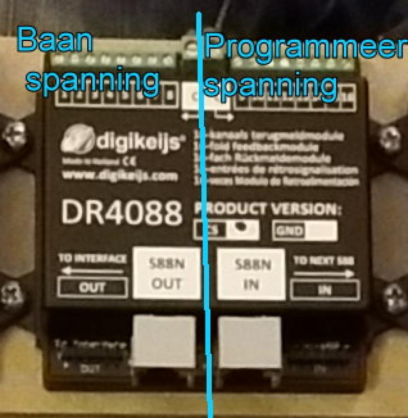

Ik wil een van mijn sporen in mijn baan als Programmeerspoor gebruiken.
Nu is mijn vraag: Kan ik dit over een DigiKeijs 4088 terugmelder doen?
Als ik het goed heb bestaat deze uit twee helften.
Zo kan ik 1 helft gebruiken voor normale baanspanning, en 1 helft voor het programmeerspoor.
Het aansluiten zal wel lukken, maar kan je wel programmeren en uitlezen als de programmeerspanning door de terugmelder loopt?
Of kan het programmeerspoor beter in een ongedetecteerd deel spoor zitten?

Zo te zien rij je 3-rail. In principe maakt het niet uit of er een terugmelder in je prog-spoor zit. Je doet aan ground detectie. Het digitale signaal komt ten alle tijde aan bij de lok. Dus programmeren zou ook gewoon moeten kunnen.
Dus terugkomend op je vraag.. Je hoeft niks bijzonders te doen met te terugmelder. Gewoon een geïsoleerd stuk spoor maken, of er een melder in zit maakt niet uit.
Gr. Dieuwe
Mocht ik het mis hebben, en je rijdt 2-rail, tja.. dan zit het anders.... En zou je beter tussen je melders een prog. spoor kunnen maken.

Ja, ik rijd 2-rail  ;)
Op de 4088 op de foto kan je ook zien dat het de CS versie is en niet de GND versie.
Maar dat geeft niet, dingen kunnen over het hoofd gezien worden.
Dat idee had ik al dat de terugmelder zou 'storen' bij het programmeren.
Dan maar op een korter en ongedetecteerd deel van de baan.
Martijn.

Waarom niet een tuimelschakelaar tussen de melder en het spoor.
Je kunt dan, afhankelijk van het aantal schakelcontacten, een deel van je baan
over schakelen naar programmeer spoor.

Ik zou zeggen, probeer het! Ik verwacht eigenlijk geen probleem. Door de detectie er tussen is alleen de railspanning wat lager en loopt er misschien een kleine stroom door de melder. Maar ik denk dat deze wel klein genoeg is om niet als '1' gelezen te worden.
