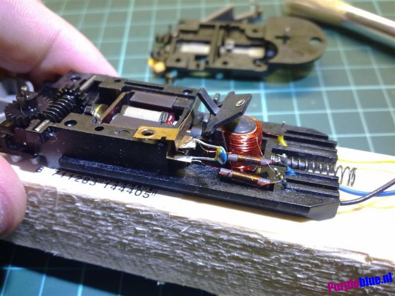

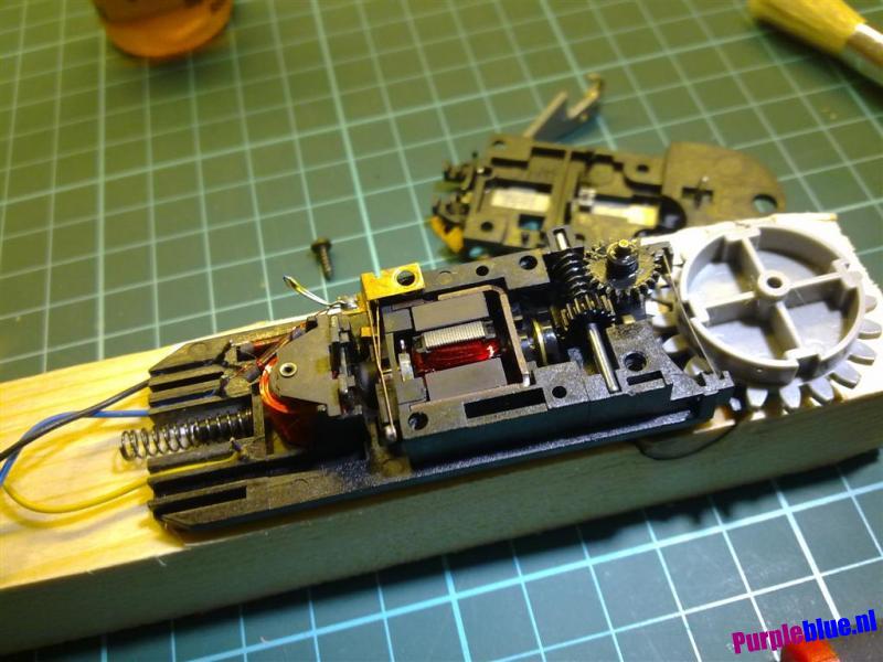

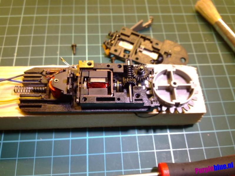

Wellicht handig als ik hier even mijn vraag bijzet, en geen nieuw draadje open?
Ik heb dus ook een Fleischmann draaischijf (H0), en het motortje liep wel, maar niet echt lekker.
Dus de draaischijf open gehaald en alle contacten schoongemaakt.
Ook de aandrijving los gehaald, omdat ik veel vuil zag zitten.
Nadat alles schoon was, en de tandwielen verse olie hadden wou ik de aandrijving weer in elkaar zetten, en vroeg ik mij af hoe het nu weer moest zat?
Voordat ik straks kortsluiting heb!
Wie kan mij vertellen hoe het zit, wat wel en wat geen contact met elkaar mag/moet maken?
(het gaat om de koperplaatjes)
Als bijlage nog wat foto's: (klikbaar)

HuubvG
  • Berichten: 4298
Re:Draaischijf-probleem
« Reactie #17 Gepost op: 18 November 2010, 18:01:38 »
Er zit maar één ding op: monteren volgens de 'trial and error' methode.
Bij kortsluiting zal hoogstens je transformator uitgaan, maar dat is maar tijdelijk.
Je kunt draadjes altijd even tegen elkaar houden, en als het vonkt... los!
Wellicht kom je erachter door gewoon een paar keer de aandrijving in elkaar te gaan zetten, en zo nodig weer uit elkaar halen, door het te doen zie je misschien weer hoe het gezeten heeft.
Nooit te lang wachten met dit soort dingen, het blijft maar even opgeslagen in je geheugen, hoe langer je wacht, des te lastiger het wordt, dus direct weer in elkaar zetten.
  • Berichten: 6840
  • Spaar ze allemaal.
« Reactie #18 Gepost op: 18 November 2010, 20:45:38 »
Poeh, lastig, ik weet nog dat het vrij lastig is om het weer in elkaar te zetten. De koperplaatjes vallen in uitsparingen in het zwarte plastic en een van de twee zit er wat ingewikkeld in en ik meen ook onderlangs een ander messingplaatje. Het verschuift gemakkelijk als je de plaatjes moet fixeren met het bovenplaatje en ging bij mij ook niet in één keer goed.
Hoe het precies zat weet ik ook zo uit mijn hoofd niet meer.
Deze link gaat naar een ander type draaischijf maar hier is het motorgedeelte wel goed te zien http://www.hobbyparts.nl/service-sheets/fleischmann/pdf-ho/rail/fleischmann_6154C_2007.pdf
Stephan.
« Laatst bewerkt op: 18 November 2010, 21:00:35 door prutser »
Spiky
  • Berichten: 206
    • Spoorh0
« Reactie #19 Gepost op: 19 November 2010, 10:51:07 »
Ik hem hem al een aantal keren in en uit elkaar gehaald. Op een gegeven moment deed hij het niet, daana weer wel, maar alleen als ik het schuifje aan de zijkant opzei schoof. Vervolgens stopte hij direct, en liep niet door tot het stoppunt.
Inderdaad niet te lang mee wachten, maar als je het al 5 keer gedaan hebt, weet je uit eindelijk ook niet meer welke nu goed was.
Stephan.
Ja, 't is inderdaad niet zo makkelijk als ik dacht voordat ik hem openschroefde...
Bedankt voor de link. inderdaad niet echt duidelijk.
Ik zal vanavond nog eens een poging wagen.
