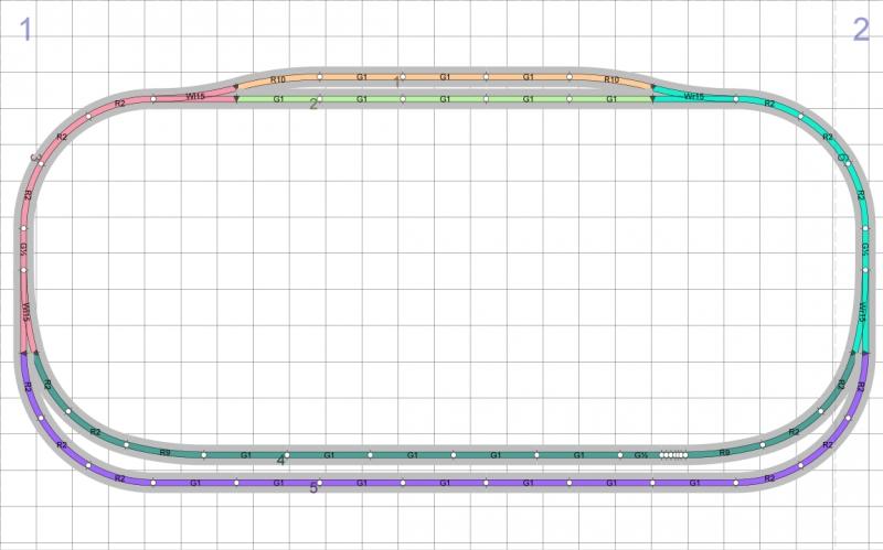

Ik heb hiervoor een test baan neer gelegd welke ik verdeeld heb ik 6 blokken.

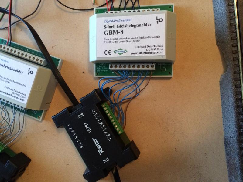

Daar in heb ik in elk blok een bezetmelder gemaakt met behulp van de GBM-8 module van LDT in combinatie met de roco 10787 module.

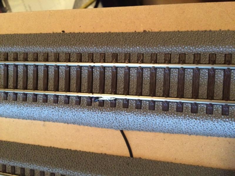

Aan de rail heb ik een draad gesoldeerd die ik verbonden heb met de GBM-8 module.

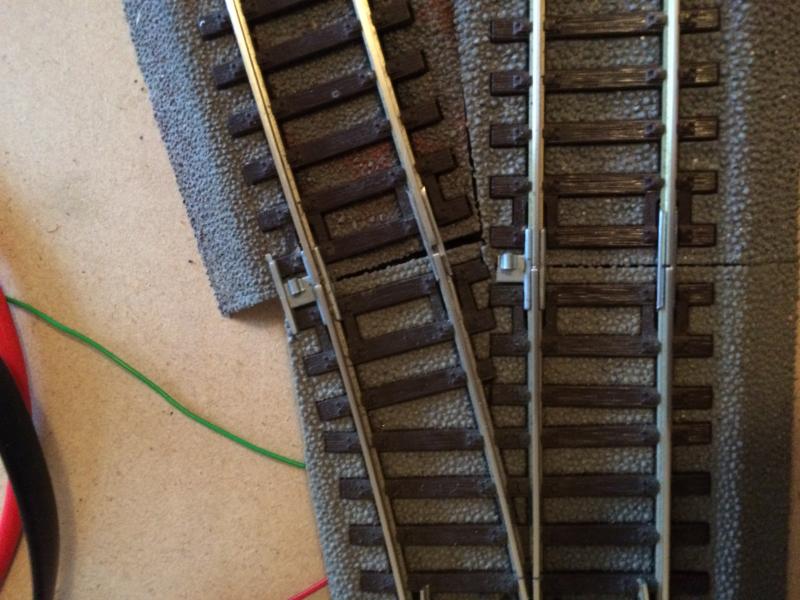

Tussen elk blok heb ik voedende kant geïsoleerd van elkaar volgens de beschrijving van de GBM-8 module zoals te zien is op foto3.
Dat heb ik gedaan met plastic railverbinders.

Denk dat je de andere J en K aansluiting op de GBM-8 ook even moet aansluiten, weet het eigenlijk wel zeker

Wim, bedankt voor je reactie.
Daar lag inderdaad een deel van het probleem.
Ander deel was dat ik in blok 6 ook mn rail voeding van de z21 centrale had aangesloten.
Na dat te hebben los genomen en op een andere manier alleen de massa aangesloten te hebben is het mij gelukt de trein nu te laten detecteren in alle 6 de blokken.
Nogmaals bedankt en ik ga nu weer verder proberen.
Maikel
