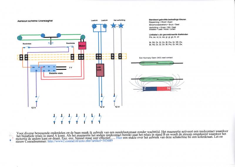

Hallo Roel Smit
Ik herhaal mijn opmerking nogmaals een keer.
Als je volgt wat Jaap daar beschrijft heb je allerlei berekeningen zoals hierboven wordt beschreven niet meer nodig.
Kijk eens op de website van Jaap Teeuw oftewel hier op de site bekend als JaJo
Modeltreinbaan.nl
In deze website heeft hij allerlei methodes beschreven betreffende modelspoor.
En oa. een volledige beschrijving met schema over het heen en weer rijden van een kraan.
Succes ermee
Laat maar eens horen of het is gelukt.
gr,
Herwim

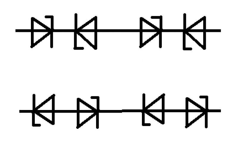

Om spanning kwijt te raken voor je motor kun je beter gewoon zenerdiodes gebruiken. In dit geval de 12V versie. Twee stuks in serie met de anodes (mag ook de kathodes zijn) tegen elkaar. Dan ben je altijd 12V van je motor spanning kwijt. Denk wel even aan het vermogen (12 * de stroom door de motor).

Je wilt zener diodes anti-parallel schakelen ? En denkt dan met 2 stuks klaar te zijn ?
Bedenk dan dat een zener diode ook als normale diode werkt en je dus niet meer of
minder spanning kwijt raakt dan met 2x 1N4007 !
*edit*
Ik lees niet goed , ik ben net wakker (of beter, eigenlijk nog niet).
Toch laat ik mijn tekst staan omdat er mogelijk toch ergens iemand is die er iets aan heeft.
Je oplossing met de zeners kan op zich werken maar vind ze maar eens zwaar genoeg ....
Ze moeten dan wel 2x het vermogen van de motor verstoken.
Ik ken dat onofficieel als anti-parallel. In serie zouden ze namelijk kathode-anode-kathode-anode geschakeld zijn (of vice-versa uiteraard)
Overigens denk ik dat ik de oplossing hiervan mis: een zenerdiode zal overtollige spanning wegzeneren en dat dus opstoken. Beter gezegd: bij 24 Volt (ik noem maar wat) een zener van 12 Volt gebruiken, betekent dat hij boven 12 Volt gaat zeneren en vermogen gaat verstoken. Dan ben je er niet met een simpele zener. Daarom wordt er vaak een weerstand mee in serie gezet en parallel aan de zenerdiode de belasting geplaatst. Maar ik ben nogal moe... misschien mis ik iets ;)
In bovenstaande is het de bedoeling de zeners zeg maar "anti-serie" te schakelen.
Een zener zenert in sper en in doorlaat werkt hij als gewone diode.
Door de "anti-serie" schakeling krijg je dus een zener die voor wisselspanning werkt.
Je kan/mag de motor zien als die serie R maar zo als ik eerder ook al zei wordt
het dan denk ik wel een kunst om zeners te vinden die genoeg vermogen kunnen
verstoken (in dit geval 2x P-motor !)
Mogelijk is er iets met torren te doen zodat die de stroom kunnen versterken maar
ook dan is de wisselspanning tricky. Mogelijk biedt google best een oplossing maar
ik heb nog niet de tijd gehad daar in te duiken.
Wel heb ik me afgevraagd of een simpele (analoge) pendel module hier niet een
betere keus is ....
Groet, Ronald.

Ik gaf in de tekst al aan dat de zeners in serie gezet moeten worden en zeker niet parallel. De kathodes (of anodes) tegen elkaar, omdat we met een wisselende stroomrichting te maken hebben (vooruit of achteruit rijden). Het vermogen zal rond de 4W liggen voor de zenerdiodes. Dit zijn best grote zenerdiodes, maar niet super groot. In een H0 loc is meestal wel ruimte voor deze zenerdiodes te vinden. Wat is de bedoeling:
Een decoder levert normaal gesproken een PWM signaal om de motorsnelheid te regelen. Dit PWM signaal tussen 0 en de voedingsspanning (klein verlies in de op de decoder aanwezige bruggelijkrichter en snelheidsregeling). Dit is normaal zo'n 16V tot 18V. Je wilt je een spanning hebben van rond de 6V, dan moet het PWM signaal veranderd worden in een signaal tussen 0 en de 6V. DIt is een constant verschil van 12V. Dit wordt het gemakkelijkst met ene zenerdiode opgelost.

Ik weet niet wat je met in serie en antiparallel in dit verband bedoeld, maar de manier van aansluiten is als volgt:
Eerst kiezen voor de bovenste of de onderste methode. Bij 2 zeners de helft gebruiken. De bovenste is kathode aan kathode, terwijl de onderste gewoon anode aan anode is.
Alle zenerdiodes staan dus in serie voor een goede werking.

Iedereen kent hier het anti-parallel schakelen van gewone diodes bij bezetmelders
en het beveiligen van LED's tegen een te hoge sper spanning.
Dat heb ik als achterliggende gedachte gebruikt om de zener string in dit verhaal als
anti-serie te betitelen en ik bedoel exact wat je in het schemaatje getekend hebt.

Oke nu kan ik je weer volgen. Anti-parallel werkt bij zenerdiodes niet. Je krijgt dan altijd hetzelfde als twee gewone diodes anti-parallel.

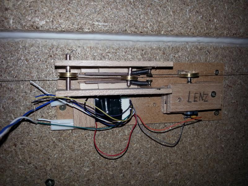

Aller eerst sorry voor het niet reageren maar ben behoorlijk aan het werk geweest .
Alles moet in de laatste weken van het jaar klaar
Ik heb inmiddels ook aan de kraan gewerkt, en die is gereed hij rijd naar behoren.
De mechanische kant is door middel van poeli's/snaarwiel/katrol en visdraad (ben alleen wel bang dat deze gaat oprekken ).
Het vis draad word onder spanning gehouden door veertjes en wiel.
De E-kant is een micro 6volt motor de rechtstreeks word aan gestuurd door een decoder .
De motor heeft een vertragings kast van 150:1
Ik heb ook het een en ander met diodes geprobeerd maar dat werkte niet.(zal het misschien verkeerd gedaan hebben)
Naar mijn mening geeft de decoder geen zuivere gelijk spanning uit (ben geen wis kid met decoders) daar door draait het motortje op halve kracht en dat is goed voor mij.
daar bij ook de maximale snelheid gehalveerd in de decoder, daar door heb ik nu een mooi draaiend motortje.(en geen hoog gierende motor)
De decoder wilde ik om de kraan rustig te laten vertrekken en stoppen en ik rij ook digi dus het is voor de hand liggende spanning.
En met genoeg boosters heb ik genoeg digitale spanning.
In de toekomst komt er ook bezetmeding ,Zodat er een rij gedrag geprogrammeerd kan worden
En kipper lichten wanneer de kraan beweegt kan mooi op de decoder uitgangen .
Nog een foto van het mechaniekje.
De wielen staan inmiddels recht en in lijn.
En de veren gespannen.
