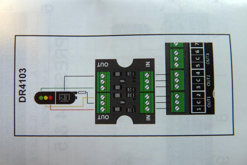

Hoe sluit je de draden aan van common cathode (sein) naar common anode
op de Digikeijs DR4103-adapter?
mvg Henk

Henk Veenstra
Berichten: 1543
Re: Digikeijs DR4103 aansluiten
27 November 2014, 20:18:35 »
Sorry Ronald,
maar zo snap ik het nog niet.
Wat is welke kant v/d adapter.
Iemand daar een foto van.
mvg Henk

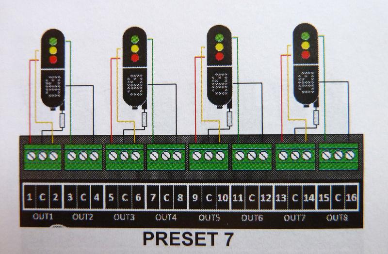

Henk Veenstra
Berichten: 1543
28 November 2014, 15:22:20 »
Dat is een goede tip, Robin.
Maar wat is het verschil met de uitbeelding via de DR4103 (rechtsonder)
en de afbeelding linksboven (preset 7).
Via de DR4103 gaan de draden rood/groen en geel (+ draad) en de massadraad (min) via 1
weerstand naar de DR4103, terwijl er bij de uitvoering met cijferbalk rood/groen en geel (+ draad),
2 massadraden zijn.1 voor de leds van rood , groen en geel en 1 van de cijferbalk.
Deze mis ik op de foto.
Uitgang 6 draden naar de digikeys DR4018.
mvg Henk
Wim Ros
BHV
Berichten: 7819
28 November 2014, 15:41:20 »
Henk,
Wat is nu het probleem, of het verschil, behalve dat in het bovenste plaatje de 4103 er tussen zit. Als je die ervan tussen denkt heb je toch de aansluitingen zoals op het onderste plaatje.

Thurbo
Berichten: 1081
Avatar pic: GTW 2/6 Thurbo (CH)
28 November 2014, 16:32:45 »
Henk de namen "In" en "Out" zoals je die ziet op de schema tekening staan inderdaad niet op de daadwerkelijke DR4103 print gedrukt,
Althans bij mij (ook) niet. Ik geef toe dat het dan verwarrend kan zijn.
Je moet dus kijken naar de posities van de SMD componenten en die vergelijken met het DR4103 printje.
Dan kom je er achter wat de "In" en de "Out" kant is.
Arthur alias Thurbo
Henk Veenstra
Berichten: 1543
28 November 2014, 16:55:53 »
Wim,
Als ik het sein van NZH (voorheen) erbij neem met cijferbak dan
komen 3 draden van het sein + massa en 2 draden van de cijferbak (1 maal voor de
Leds en 1 maal voor de massa, totaal dus 6 draden.
Op de tekening van het sein naar de adapter gaan 5 draden.
Waar is de massadraad van de cijferbak?
mvg Henk
Timo
Team encyclopedie
Berichten: 4655
28 November 2014, 17:09:56 »
Gewoon samen nemen met die voor het sein.

Wim Ros
BHV
Berichten: 7819
28 November 2014, 17:20:52 »
Henk,
Gewoon samen met de andere massa aansluiten, massa is immers massa toch.
En je hebt 50% kans dat hij het doet. In het geval van de andere 50% dan doet hij het niet.

Henk Veenstra
Berichten: 1543
28 November 2014, 20:15:28 »
Prima Wim e.a.
(Had ik zelf kunnen verzinnen).
Bedankt voor het meedenken.
mvg Henk
