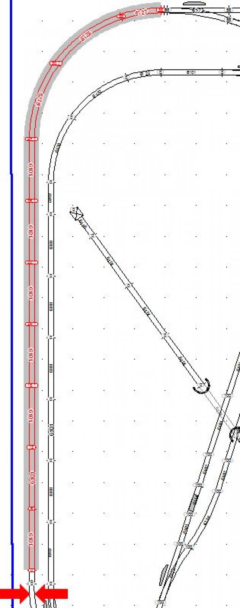

Op een deel van mijn baanplan kan ik niet goed een verbinding maken tussen de rails en de ringleiding onder de baanplaat.
Mijn idee is dan om de rails bij de raillassen met een draadje door te verbinden tot het deel waar er weer verbinding is met de ringleiding. Het gaat om het rood gemarkeerde stuk (ca. 2 m) op het plaatje hieronder. Bij de rode pijlen is er dan weer verbinding met de ringleiding.

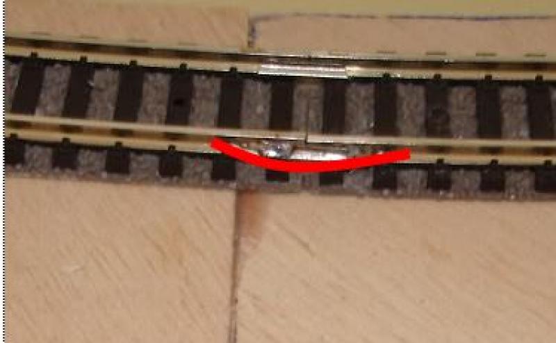

Het zou dan zo'n soort verbinding moeten worden:
Ik kan daar natuurlijk een installatiedraadje met 0,14 mm2 kern voor gebruiken. Maar dat wordt dan niet echt mooi ivm de kleur van dat draadje.
Hoe kijken jullie hier tegen aan? Hoe kan ik dit het beste doen?

Eens kijken of die raillassen afdoende zijn?
Zeker nieuwe raillassen geven een goede elektrische verbinding. Persoonlijk vind ik het dan overdreven om echt elk railstuk aan te sluiten.
Andere opties. Flexrail gebruiken. Dan sluit je het in ieder geval per meter aan.
En verder begrijp ik niet goed waarom dat stuk spoor niet op een ringleiding zou kunnen worden aangesloten. Ringleiding doortrekken?

Wat is er mis met de kleur van dat draadje, dat is toch gewoon blank of vertind koper? Als je later de rails roestig schildert, dan schilder je die draadjes mee en vallen ze niet meer op.
En verder snap ik ook niet goed waarom je niet bij de ringleiding kan komen.

Op zich geven de raillassen op dat stuk nog geen problemen. Maar ik kan er straks helemaal niet meer bij en ik wil gewoon problemen in de toekomst voorkomen.
Flexrails zou een oplossing zijn maar die heb ik niet liggen. Wel veel rechte stukken 20 cm.
Ik kan met enige moeite wel bij de ringleiding komen maar liever niet. Beetje lastig om uit te leggen.
@Klaas: een blank koperdraadje zou idd mooier zijn dan een gekleurd installatiedraadje. Misschien een beetje dom maar wat voor koperdraad kan ik dan het beste nemen?
Groet Freek

Ik bedoelde eigenlijk montagedraad zoals deze:
https://www.mecktronics.nl/index.php?item=montagedraad-0_14mm2&action=article&group_id=8&aid=395&lang=NL
Ik heb alleen maar deze liggen. Geen harde kern dus strippen heeft ook geen zin.
Groet Freek

Dat spul van Mecktronics is soepel. Het is dus geen montagedraad, maar montagesnoer.
Ik haal draad met een harde kern en een diameter van 0,5 of 0,6 mm uit telefoonkabel of netwerkkabel. Gewoon in de bouwmarkt te koop, of bij kleine hoeveelheden te recyclen uit oude installaties. Al het plastic er af stropen en je hebt kaal koperdraad.

Hoe simpel het misschien klinkt: ik was daar zelf niet opgekomen.
Bedankt voor de tip!!
Groet Freek
