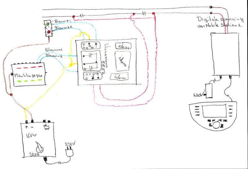

Eindelijk de draad weer opgepakt, door een vervelende ziekte het afgelopen jaar nauwelijks aan de de hobby kunnen werken. Vlak voor de vakantie weer voorzichtig begonnen. Vorige week begonnen met het aansluiten volgens het laatste schema. Helaas pindakaas het sein ging niet branden.......balen
Vandaag kreeg ik echter de ingeving, dat in ledjes de stroom maar één kant op kan. Verder staat in het aansluit schema bij de seinen bij de draadjes naar de ledjes een +
Dus opnieuw het schema veranderd, aangesloten, en getest. Jawel het werkt
(Met 3 loks getest en die deden keurig wat er verlangd werd.)
Het is uiteindelijk dus als volgt geworden.
Nogmaals bedankt voor het meedenken.
Vriendelijke groeten,
Marc

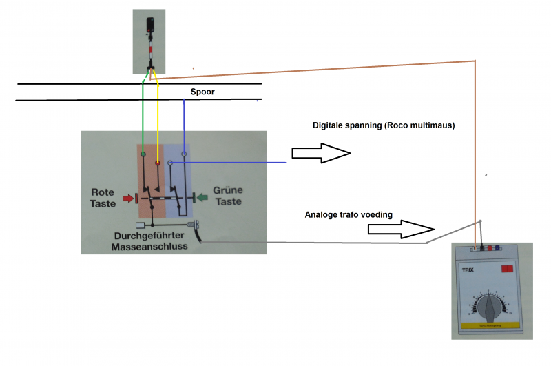

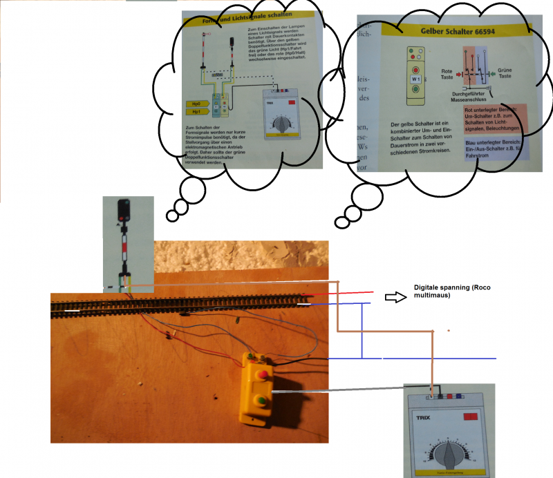

Leuke topic. Ik ben eigenlijk met hetzelfde bezig maar had een iets wat andere aansluiting bedacht. Wat is het idee? Vanuit het Trix handboek heb ik kunnen lezen hoe men seinen analoog kan aansluiten op de baan. Voor lichtsignalen gebruik je de gele schakelkastjes waarmee je de sein kan bedienen. Nu kun je met deze schakelkast twee dingen tegelijk bedienen. Bij de een is er een spanning van buitenaf welke je op de groene en rode aansluitingen kan aansluiten (dus voor lichtsignaal) en er zijn nog twee kleurloze aansluitingen welke eigenlijk als stroomkring onderbreker fungeren. Belangrijk om te weten is dat deze niet in verbinding staan met de spanning van buitenaf (dus voor de groene en rode aansluiting). Hieruit is het idee gekomen om het sein aan te sluiten volgens het handboek en 1 spoorstaaf te isoleren en deze te verbinden met de kleurloze aansluiting. Hierbij gaat er een draad naar de ringleiding voor spoorstaaf blauw en een draad naar de geïsoleerde spoorstaaf blauw. Door op de rode knop te drukken zou de spanning van de spoorstaaf verdwijnen (waardoor de trein stopt) en zal het sein op rood springen. Hierbij is rekening te houden met het feit dat ik een digitale spanning over de baan heb lopen maar de rest analoog wil bedienen. Hieronder staan twee illustraties.
En hier hoe de aansluitingen in de gele schakelkast lopen.
Nu ben ik er zelf bijna zeker van dat dit ontwerp kan gaan werken maar vraag voor de zekerheid toch even de expertise van de mede forum gebruikers.
Alvast bedankt,
Stefan

Re: Seinen begrijpelijk en eenvoudig aansluiten.
Reactie #19 Gepost op:
09 October 2014, 08:56:27 »
Geen expert maar wel de bevestiging dat je idee werkt. Er zit net zoals bij het anloge rijden een adder onder het gras. De trein staat in de stopsectie meteen stil en de lichten doven. In tegenstelling tot het analoge rijden is hier door de decoder alleen met hele complexe zaken wat aan te doen. Tenzij je met de ABC of remschakeling gaat werken.

Berichten: 4655
Reactie #20 Gepost op:
09 October 2014, 10:38:24 »
Zoals Gerard ook al aan gaf gaat dit prima werken. Dit is exact zoals Trix het voor ogen had tien ze de kastjes ontwierpen, alleen dan voor analoog maar dat maakt geen verschil.
Reactie #21 Gepost op:
09 October 2014, 20:04:33 »
Zoals Gerard en Timo al schreven gaat dit zeker werken, het Trix schakelkastje doet immers precies het zelfde als bij mij het Viessmann-relais. Ik denk dat dit ook veel goedkoper is.
Dat de treinen abrupt stoppen bij rode seinen klopt ook het licht en het geluid gaan uit, als het sein weer groen is start het geluid weer bij het opstarten terwijl de trein dan al rijd. Dit alles is bij mij geen bezwaar daar de treinen al ruim voor het sein handmatig moeten stoppen. Wanneer ik dit vergeet te doen rijdt de trein het stroomloze gedeelte in en stopt. Een soort van ATB
