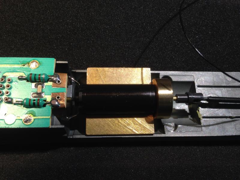

Dag modelspoor vrienden,
Weer een hele tijd geleden dat ik iets heb geplaatst... op de Intermodellbau messe Dortmund eindelijk eens een SB motor gekocht. Daar was ik wel erg nieuwsgierig naar en ook nog 10% messe korting toch weer bijna 10 euro... ;-)
De TEE 11.5/VT601 had ik al voorzien van een ESU Lopi4. Wel zeer goed de wielen gereinigd, maar echt mooi liep ie niet...
Nu met de nieuwe motor loopt ie ' als een trein'  en kruipt ie (mocht dat nodig zijn) ZONDER horten en stoten en al met al loopt ie veel gelijkmatiger en STIL.
Ombouwen was (max) 1 uur werk, SB geeft een moeilijkheidsgraag op, dit was categorie 1 (makkelijk). Volgens de beschrijving moest je de printplaat inkorten maar dat bleek bij mij niet nodig (ik denk de oudere NIET digitale versie mogelijk wel) . Tevens soldeerde ik de 2 pinnen van de motor meteen aan de lipjes op de print, motot zat zo al ' klemvast'  Bij het proefrijden niets van gemerkt maar uiteraard toch nu maar vastgelijmd. (je kan deze motor niet schroeven, in tegenstelling tot de oude Roco motor).
Kortom: geslaagd experiment... wel 95 euro armer maar toch de moeite waard, is mijn mening.
Bye, Arthur

Hoe groot is de trekkracht naar dit ombouw? De SB is toch een behoorlijk stukje kleiner?!

Hallo Bernd,
SB gebruikt klokankermotoren van zowel Maxon als Faulhaber (Minimotor). In de hierboven beschreven aandrijving zit een Maxon 1332 motor welke een vermogen van 2,5 Watt afgeeft.
Vanwege het hoge rendement - niet te vergelijken met klassieke motoren - is de trekkracht zeker niet minder dan de originele versie, het stroomverbruik wel.
Zelf werk ik veel met kleine Faulhaber motoren met 10-13 mm diameter, zowel bij normaalspoor als smalspoor modellen.
