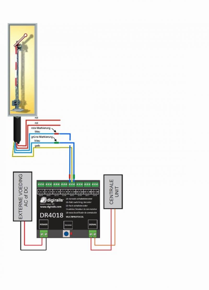

Bert_Apd
  • Berichten: 1909
  • N-Spoor DB Epoche III
Re: Viessmann armsein, hulp bij aansluiten gevraagd
« Reactie #11 Gepost op: 12 October 2014, 21:18:31 »
Hallo Johan,
Geen dank, graag gedaan  ;)
Hierbij nog een voorbeeld voor het aansluiten van een Viessmann sein 4500 op de Digirails/Digikeijs DR4018.
De aansluiting op een WD 10 is vergelijkbaar.
Succes met de seinen!  (y)
Groetjes,
Bert
« Laatst bewerkt op: 14 October 2014, 12:46:38 door Bert_Apd. Reden: plaatje met aansluitschema toegevoegd »
