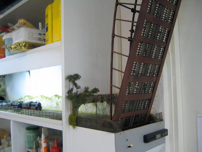

Jaap, ik heb de reportage over je brug gelezen, maar daar mis ik nog iets, nl. de constructie aan de scharnierzijde.
Daar kan een beginneling makkelijk fouten maken door de positie van het scharnier t.o.v. de railaansluitingen verkeerd te kiezen. Als je het niet goed doet kan de zaak daar gaan klemmen. Kun je nog wat details van die kant laten zien?

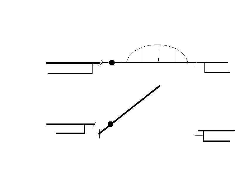

Misschien helpt dit stukje uit mijn H0 tijd, een ander voorbeeld van een ophaalbrug.....
Succes
Ferry

Het scharnierpunt is inderdaad, zoals Klaas al opmerkte, een punt van aandacht. Bij mijn brug zijn de rails langer dan de brug zelf en bewegen bij het ophalen naar beneden. Zowel de vastliggende als de bewegende rails zijn iets afgeschuind waardoor de rails netjes op elkaar aansluiten.
