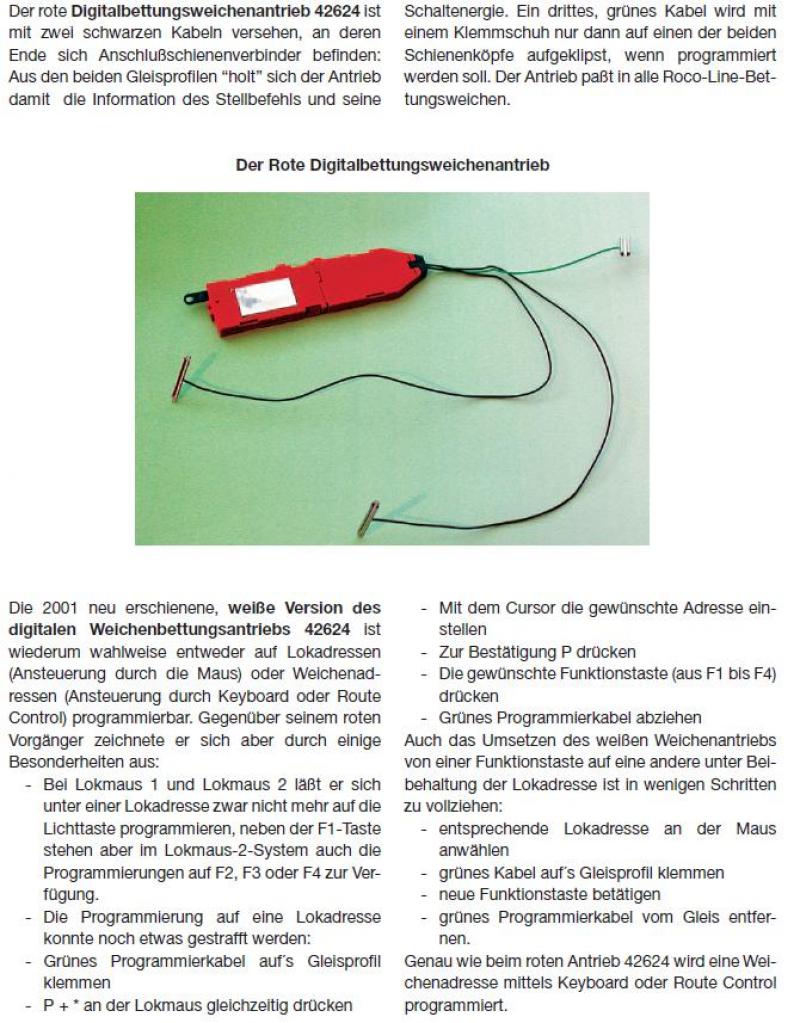

Beste mensen,
ik ben in het bezit van een Roco-Line digitale wissel met zachte bedding. Voor de electrische aansluiting zitten er 2 zwarte draadjes met behulp van raillassen verbonden op beide spoorstaven. Een groen draadje hangt los met op het uiteinde eveneens een raillas, waar dient deze groene aansluiting mee verbonden te worden. Ik kan het nergens vinden, ook niet op een side van Roco of een catalogus. Wie kan mij helpen.
Bij voorbaat dank.
Groetjes Frank.

Dat is de programmeerdraad. Sluit je even aan als je het adres wilt programmeren, maar ligt verder los.

Frank,
Zwarte raadje met de rails verbinden, aan iedere zijde een.
Muis of andere apparaat waar je de wissel mee bediend (in de Duitse beschrijving staat nog de oude lokmuis 1en 2 maar dat maak niets uit) op het gewenste wisseladres zetten
Groene draad met een van de rails verbinden.
Wissel met de muis bedienen en de decoder is geprogrammeerd op het gewenst adres.
Groene draad losmaken en verbergen onder de rails.
klaar succes.
Ps, er bestaat een rode en witte uitvoering

42625

Hallo Frank,
En hier kun je nog een NL-handleiding vinden. Weliswaar als onderdeel van de Lokmaus 2, maar toch. Zie bladzijde 10.
http://www.freebit.nl/downloads/Handleiding%20LM2.pdf
