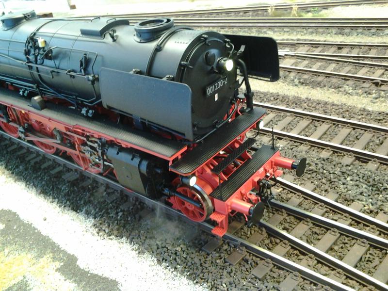

Zoals Ernst al heeft gemeld, heeft KM-1 (spoor 1) een dergelijk systeem in zijn stoomlocs, waarbij niet alleen de opwarmfase wordt nagebootst (met veel stoom uit de cilinders), maar ook een klein sliertje laat zien tijdens het rijden. Hierbij een foto van mijn BR 01 van KM-1, waarbij tijdens het rijden aan de onderkant van de cilinders stoom "uitstroomt". Zal ook te zien zijn tijdens Eurospoor 2014.
Met groet,
Wies.
