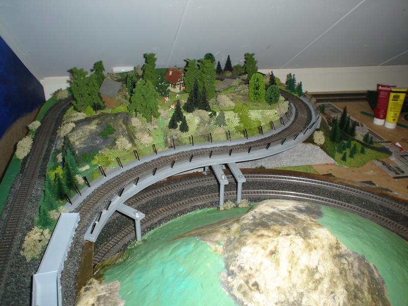

hallo peter,
Na een baanplan gemaakt te hebben, moest ik zelf een brug bouwen inclusief de pijlers, heb hiervoor de betonbouw gekozen.
het is maar een idee, de moeren van me pijlers moet ik nog afwerken.
Mvg Chris oftewel balastblokje

Ziet er goed uit Chris,complimenten.
Betonbouw is inderdaad ook een mogelijkheid,het is zelfs met echt cement te realiseren,uiteraard natuurlijk wel wapenen met koperdraad in ' passende' diktes voor de stevigheid.
Ik heb ooit, toen ik nog in Amsterdam woonde, een brug van echt cement gegoten,het enige nadeel hiervan is dat je het ' ter plekke ' doen moet om de brug ' passend ' te krijgen,maar is op zich al een leuke uitdaging.
Het enige wat ik op je foto zag, maar dat is als positief commentaar bedoeld, is dat je in de 270 graden bocht naar links nog een pijler onder de brug zou kunnen plaatsen,omdat het anders zou lijken dat de brug gemakkelijk kan kantelen.
Peter.

« Reactie #8 Gepost op: 05 September 2007, 20:44:14 »
hey peter,
moet effe wat kwijt, bedankt voor je opmerking maar aan beide kanten zit een landhoofd( een fundering constructie waar de brug opligt) hahah
Mvg Chris oftewel Keigaaf - treintjes
