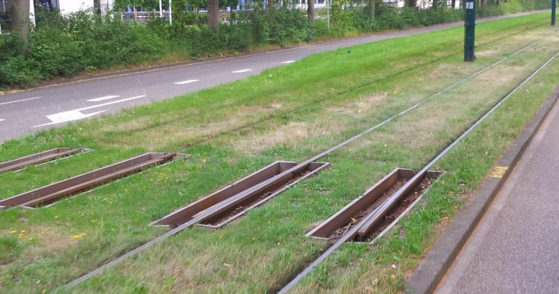

19 July 2014, 17:31:56 »
Ik kom regelmatig in Rijswijk langs een stukje tramrails wat me opvalt.
Het stuk ligt pal voor een bocht.
Wie weet waar dit voor dient?
Het lijkt mij geen standaard railovergang.
Martijn.
NS | H0 | DCC | ECoS-2.5 | Koploper v9.4.2 |
www.hanulveen.nl
obb70
Berichten: 401
Re: Wat is dit?
19 July 2014, 17:50:07 »
wrsch een longrails-overgangsraillas
V200-G2000
Berichten: 2919
Re: Wat is dit?
19 July 2014, 18:32:23 »
Wellicht om uitzetting van de rails bij grote hitte (zoals vandaag) op te kunnen vangen.
Richard
Dieselstadt:
Opeldorf:
126*, 43 G2000'en, 42 V200'en, 3 D800'en
obb70
Berichten: 401
Re: Wat is dit?
19 July 2014, 18:41:35 »
ja, maar het blijft dus een overgangsraillas...
Tijmen
Berichten: 173
Re: Wat is dit?
19 July 2014, 18:42:10 »
Ik denk ook voor hitte uitzetting de rails lijken naast elkaar te liggen.
dit zit er dan om spoor spatting te voorkomen.
Michel van den Hof
Berichten: 1489
Al DEMU lid sinds 2004 (www.demu.org.uk)
Re: Wat is dit?
19 July 2014, 18:44:46 »
Expansionjoint.
Berichten: 27177
Re: Wat is dit?
19 July 2014, 18:46:12 »
In het Nederlands: compensatielas.
En ze liggen in een kistje omdat de bevestigingen voor onderhoud bereikbaar moeten zijn.
Christoph
Berichten: 3067
Re: Wat is dit?
19 July 2014, 19:41:35 »
In het haagsche wordt dit "Schuiflas" genoemd en is inderdaad bedoeld om de uitzetting in het spoor op te heffen.
De reden dat deze daar geplaatst is, is dat de boog niet mag verschuiven en zodoende extra lengte van de rechtstand kan compenseren zodat dit niet in de boog gebeurd.
Deze info uit zeer betrouwbare bronnen.
Christoph
Martijn1974
Berichten: 868
Re: Wat is dit?
20 July 2014, 08:28:22 »
Bedankt voor de uitleg
Nu weet ik wat ik zie.
