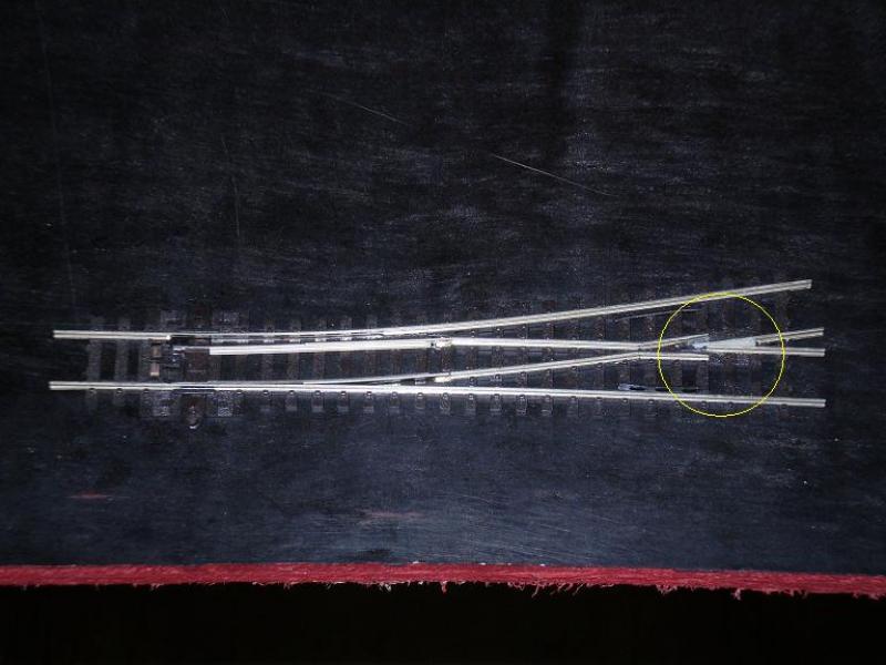

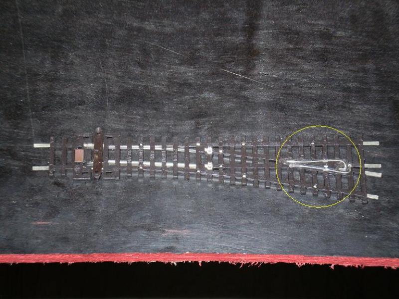

Bij deze dan de foto's van de wisselombouw zoals ik het gedaan heb:
Op de eerste foto is goed te zien hoe ik het hartstuk na inkorten van een van de spoorstaven(de langste) opgevuld heb met polyestervulmiddel(werkt overigens prima en kan naar behoeven ingekleurd worden met ' poly-pigment pasta ' ).
Het inkorten van de langste spoorstaaf is nodig daar dit anders alsnog (door middel van wielkontakt door de trein) kortsluiting zou kunnen veroorzaken.
Op de tweede foto is goed te zien welke electrische verbindingen gewijzigd zijn.
Op deze manier zijn de 2 helften van het hartstuk ge-isoleerd van elkaar en kan er nooit kortsluiting optreden door een ' verkeerde ' wisselstand bij parallelspoor.
Ook scheelt dit het aanbrengen van isolators en extra schakelingen die meeschakelen met de wissel om verbindingen te verbreken en tot stand te brengen.

Citaat van: MRP Micro Railway Products Sdn.Bhd. op 31 August 2007, 03:25:51
Op de eerste foto is goed te zien ........
Op de tweede foto is goed te zien.......
Helaas, ik kan het niet goed zien. Sterker nog, ik zie het helemaal niet.
Kun je andere foto's maken, en dan meer in close-up en met meer licht er op?
MRP_Peter
Re: Ombouw Peco code 55 wissels naar ' zelf-denkend ' (tip)
31 August 2007, 11:15:17 »

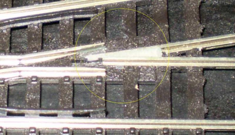

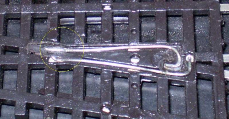

Misschien is dit beter te zien?
Alles wat zich in de gele circels bevind is aangepast.
Peter.

Ik heb eens goed zitten kijken naar die eerste vergrootte foto... en eens naar een standaard exemplaar op mijn module... en weer eens naar jouw foto.... en weer eens naar mijn exemplaar.... enz enz... En het enige verschil dat ik kan vinden is dat ik die van mij roestkleurig heb gemaakt en die van jou dat niet is.
Met andere woorden... zou je nog eens heel duidelik willen uitleggen wat je nu precies gedaan hebt en bedoeld met het inkorten van die spoorstaaf? Want ik zie echt geen verschil met mijn niet aangepaste exemplaren.

Ik denk dat Peter gewoon een insulfrog van zijn wissel heeft gemaakt door een stukje van het hartstuk weg te frezen en op te vullen met isolerend materiaal.
Peco code 55 is er voor zover ik weet niet in insulfrog-versie dus dit is dan de enige mogelijkheid.
@Peter: blijven de loks wel goed over het wissel rijden?

Ik vind dit een beetje een twijfelachtige ombouw. Je hebt een wissel met electrofrog, met een netjes omschakelend puntstuk. En daar ga je een insulfrog van maken, alleen maar omdat je geen isolatielassen wilt gebruiken? Zoiets zou ik nou nooit doen.
MRP_Peter
04 September 2007, 05:58:45 »
Ik heb inderdaad botweg gezegd een 'insulfrog' gemaakt van dit soort wissels.
Het is moeilijk te zien dat de langste spoorstaaf ingekort is omdat het opgevuld is met poly-plamuur om de isolatie te waarborgen.
Overigens blijven de loks en treinen er goed overheen rijden zonder hierbij te ' haperen ' vanwege slecht kontakt.
