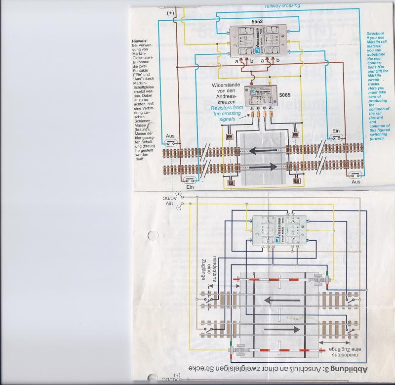

In bovenstaand plaatje heb ik het aansluitschema van de volautomatische spoorbomen en de Andreaskruisen zodanig gecombineerd dat het relais 5552 in beide schema's hetzelfde is opgesteld.
De 2 spoorbomen zonder behang (Viessmann 5100, met behang 5104) hebben ieder 2 (extra) rode draden waarmee andere functies o.a. de knipperlichten van de Andreaskruisen kunnen worden aangestuurd.
Mijn vraag is: hoe moeten de 2 rode draden (van iedere spoorboom een rode draad verdraaid met die - de juiste - van de andere) in het schema worden ingepast?
Mijn uitgangspunt is het schema van de spoorbomen (onderste schema).
Het is duidelijk dat de blauwe lijnen in het bovenste schema kunnen vervallen: relais 5552 wordt aangestuurd door de - in mijn geval - reedcontacten voor de spoorbomen.
Als de schema's worden gevolgd zouden op het relais 5552 linker a 2 aansluitingen moeten worden gemaakt: een naar 5065 en een "interne 5552". Is dat juist?
En de herhaalde hamvraag: waar blijven de 2 (verdraaide) rode draden van de spoorbomen?

Even voor mijn beeldvorming. Je wilt dus de Viessmann bomen 5100 gebruiken bij een dubbelsporige overweg. Beide sporen in één richting bereden. De bomen wil samen gebruiken met Viessmann 5065 voor het knipperen van de kruizen. Correct? En je vraag is hoe je dit aan moet sluiten?

Het aansluiten volgens de schema's lukt wel met uitzondering van de extra rode draden van de spoorbomen die het knipperen van de lichten moeten aansturen. Waar moeten die in het schema worden ingevoerd?
Het volgen van de schema's zou er toe leiden dat op de linker a een "dubbele" aansluiting volgt.

Okay, dan gewoon de bomen aansluiten zoals in het tweede schema en ipv relais 5552 gebruik je de rode draden om de knipperlichten te voeden. Van beide bomen pak je een rode draad, die verbind je met elkaar en dan aan het punt wat a heeft in het bovenste schema. Met de overige losse twee rode draden die voeg je ook samen en verbind je met wat b heet in het bovenste schema.
De rode draden vormen, net als bij seinen, gewoon een schakelaar die gesloten is zolang de bomen niet open zijn.

ik neem aan dat je met "a" de linker a bedoelt en met "b" de rechter b.
Klopt dat?

Als je goed kijkt maakt dat niet uit. Beide a en beide b zitten aan elkaar. In jou opstelling heb je de hele 5552 niet nodig voor de kruizen, alleen zoals getekend in het onderste schema, voor de bomen.
