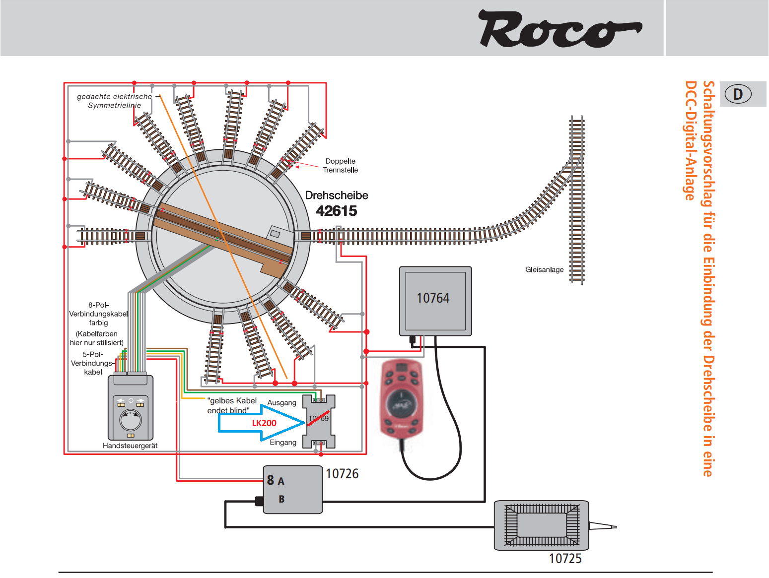

Ik ben op zoek naar iemand die mij iets meer kan vertellen over het aansluiten van Roco draaischijf 42615.
Uit de handleiding wordt mij duidelijk dat de dikke 8-pins kabel tussen de draaischijf en handregelaar aangesloten moet worden, maar er zit ook een 5-pins kabel bij. De ene kant gaat in de handregelaar maar de andere kant daarvan is mij niet helemaal duidelijk, ook niet van de foto’s en voorbeeld uit de handleiding.
Ter info, mijn baan wordt aangestuurd door een witte Z21.
Wie-o-wie helpt mij verder?
Alvast bedankt!

De 5 pin kabel is voor de stroomvoorziening.
De bruine en groene draad zijn voor de stroomverziening van het spoor. De grijze en roze draad moeten op een 14V AC aansluiting komen.
Omdat de draaischijf zelf draait en daardoor de sporen ompolen moet het spoor via een keerlusschakelaar aansluiten.
De handleiding bij de draaischijf laat dat ook zien:  https://www.roco.cc/doc/an/1/de/8042615922.pdf
Zie blz 17 waar de keerlusschakelaar met nummer 10789 wordt aangegeven.
Ik zelf heb een DCC Specialties PSX-AR als keerlusschakelaar in gebruik (maar dat komt omdat ik die makkelijk in de VS kon krijgen). Lenz en andere merken maken die ook dus er is keuze genoeg.
Die is vervangen door de 10767 (verouderd, wordt waarschijnlijk niet meer geleverd) of de 10797.  En die is in ieder geval een stuk duurder dan de Lenz 12200.  Bovendien zit er een instellingspotmeter op, wat samen met de andere mogelijke methoden mij doet vermoeden dat de module met een relais schakelt.  In mijn ogen onbetrouwbaar.

Verder, als je de draaischijf zonder digitale controller wilt aansluiten, is een Keerlus module nodig die op basis van kortsluit-/overstroom detectie werk. Ik zou gaan voor de LK200. Niet voor een module met allerlei "Sensor-spul" zoals de DR5013 of de Xtreme Keerlus.

Als ik het dus goed begrijp, zou de Lenz LK200 voldoende moeten zijn om de draaischijf aan te sturen? Dan zou ik de bruine en groene draadjes aan de Lenz moeten verbinden.
En de roze en grijze draadjes moeten in het zwarte kastje worden gedaan, die vervolgens met 14V AC gevoed moet worden.
Klopt dat zo?
Niels

Zo:
Let ook op alle isolaties ( doppelte Trennstelle ) die je moet aanbrengen !!

Die isolaties heb ik niet aangebracht. Ik heb gewoon de stroom doorvoer van de brug naar de zijsporen uitgezet (de kleine schakelaars op de controller). Dat is veel makkelijker.
De draaischijf heb ik in de zomer van 1996 geplaatst (net voor de Railhobby fotograaf langs zou komen) en rond 2000 alles naar DCC omgebouwd. En nog steeds rijdt alles prima.
