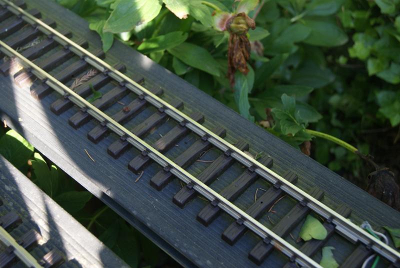

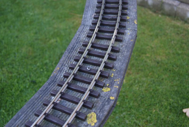

ik las hier nikkelen rails gebruiken, langskomen, wel onderstaande foto is van een stuk nikkelen rails die ik speciaal in de tuin heb gelegd vanwege alle verhalen die er zijn tussen nikkel en messling, kijk ook eens op het http://grootspoorforum.nl daar zitten zeer veel grootspoorders, en uiteraard ook erg veel know how.
Nog even de foto van de nikkel rails na 1 jaar in weer en wind.

Mooi dat Hans een foto heeft geplaatst van nikkel rails na een jaar buiten, ziet er niet meer uit. Beter messing gebruiken, dat wordt wel donker, maar alleen de bovenkant van de rails hoeft maar schoongemaakt te worden. En dat de zijkanten van de spoorstaven donker worden is juist prima ( instant weathering ). Sommige mensen hebben hiervoor een speciaal gereedschapje voor gemaakt. Een handvat met een sponsje onderaan waarmee de bovenkant van de spoorstaven schoongemaakt worden zonder te hoeven bukken terwijl de rails op grondniveau ligt.
Let nog even op het volgende; de meeste modellen van LGB zijn gebouwd op basis van smalspoor modellen, dus met 1 buffer in het midden en Piko heeft met wat googelen met de schaal normaalspoor modellen als basis gebruikt met twee buffers. De modellen hebben daardoor te smalle draaistellen in verhouding tot de voorbeeldlocs, maar het is wel leuk spul en prijsgunstig.

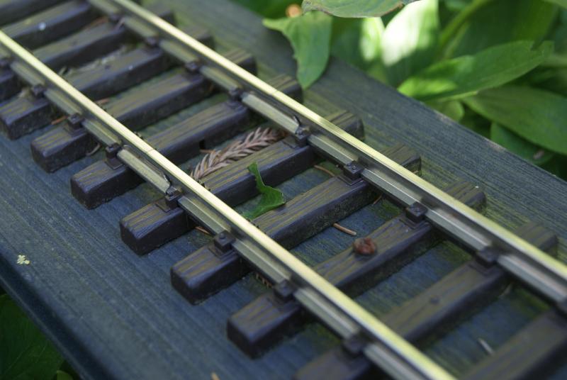

Nou die foto van die nikkelen rails kan nooit die rails zijn die ik bedoel. Maar er is een verschil. Aluminium vernikkeld (deze zitten in de beginsets van Bachmann) of messing vernikkeld.
Die aluminium versie gaat er inderdaad zo uit zien als op de foto van Hans. Maar messing vernikkelde rails doet dat niet. Zie mijn foto's. En die rails liggen al meer als 5 jaar in weer en wind, dus dan moesten die er zeker zo uitzien als op de foto van Hans, en dat is dus niet zo.
Ook bestaat er een variant van een rvs legering. Is nog beter. Dus voor mij geen messing.
Gr. Bert.
De rail van het merk Thiel
De vernikkelde versie van LGB

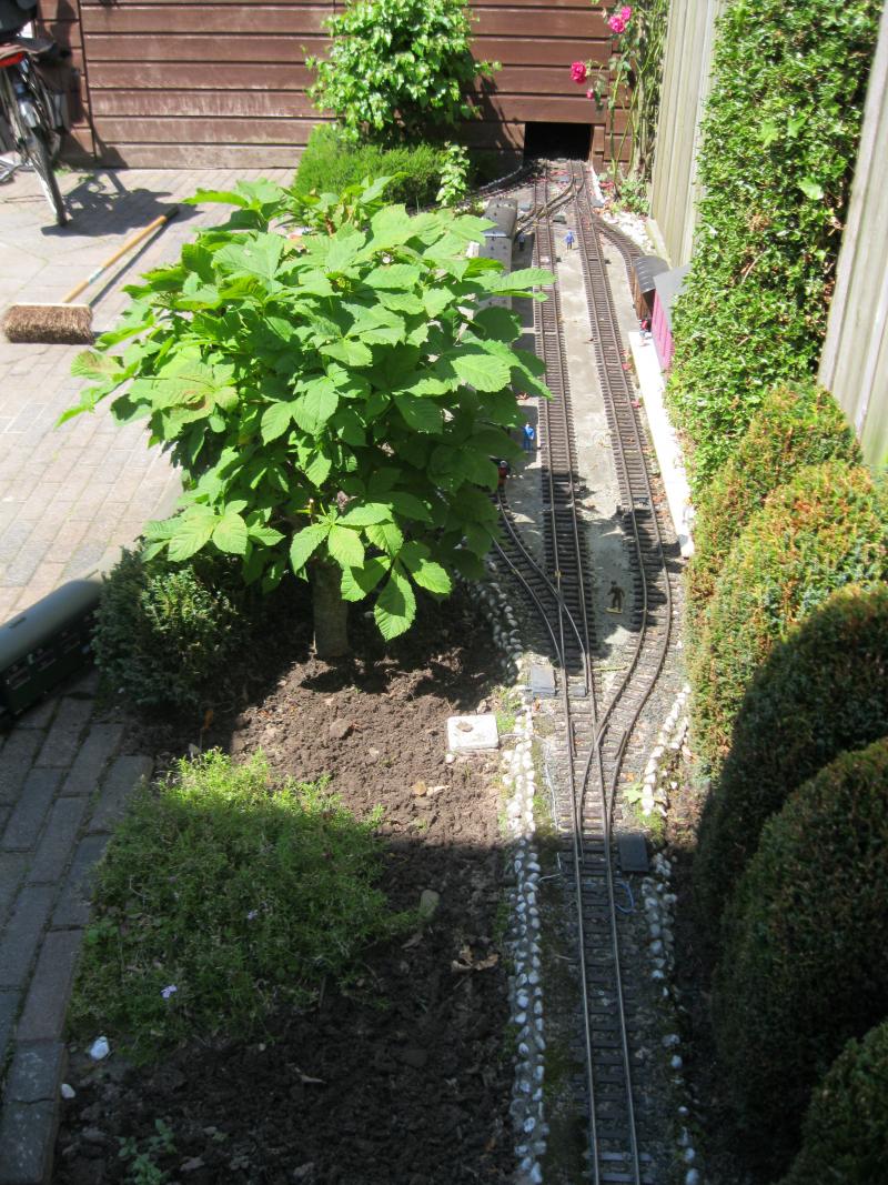

Bij mij zijn zowel spoor H0 als spoor G in gebruik. Voor de koude maanden H0 op zolder, voor de zomerse maanden spoor G in de tuin.
Dat ligt er intussen al meer dan 10 jaar. Altijd buiten. En hier lopen nu 4 kinderen rond in de leeftijd van 3 tot 10 jaar.
In de afgelopen 11 jaar of zo 2 keer een aanrijding gehad bij de overgang over het pad met 1 van de kinderen.
Hier op de foto is de overgang een klein beetje te zien, links van boom. Deze is ook al meer dan 10 jaar oud. Dus een advies, begin op tijd met je begroeiing. In H0 koop je de boom die je wilt, in G moet die groeien zoals je wilt.
Wat betreft de spanning. Ik gebruik zowel op mijn H0 baan als op mijn G baan mijn lenz centrale. Dus de werking is in beide gelijk. Heb trouwens ook nog nooit problemen gehad bij mijn H0 baan met handjes op de rails. Daar viel je niets van.
Wel gebruik ik verschillende spanningen. H0 werkt met 16V, bij G werk ik met 22V ( een voordeel van de lenz centrale/boosters, die is heel eenvoudig om te schakelen )
Maar ook bij G dus geen problemen als de kinderen de rails een aanraken.
Naast het pad waar de rails ingemaakt is gebruiken de kinderen de spoorbaan ook wel eens als looppad. Ook dat is geen probleem voor de rails. Die kan dus wel wat hebben.
Het inbouwen van een decoder is net als bij H0, als de lok voorbereid is gewoon er in prikken. Als de lok niet voorbereid is moet je even wat soldeerwerk doen.
Ik zou wel voor digitaal gaan. Zie zelf toch duidelijk beter rijgedrag dan bij analoog in het begin. Staat gewoon een continue spanning er op. En zie ook dat het omschakelen naar 22V echt voordelen heeft. De treinen rijden beter dan wanneer ik deze op 16V laat staan. Het grootspoorforum was al naar verwezen, zeker een aanrader.
De rails heb ik bevestigd op een betonnen bed, met beton ijzer er in, buizen er door voor bedrading ( maar dat heb je dan achteraf toch altijd nog weer te beperkt gedaan ) Over het beton heb ik dakleer gebrand. Zit niet vast aan het beton, maar heft wel mooi de oneffenheden op zodat je mooie vlakke ondergrond hebt. En dat ligt dus allemaal al een jaar of 11.
