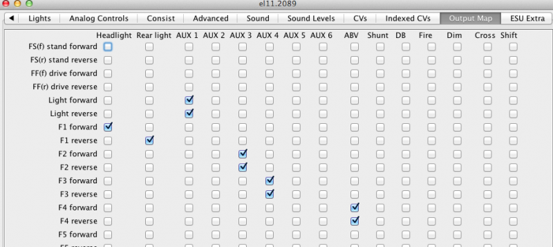

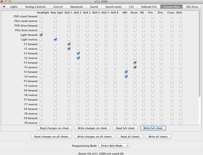

Het uitlezen van de mapping hoeft niet alleen mar een ESU lokprogrammer te gebeuren. Met Decoder Pro, onderdeel van JMRI, kan je dat ook doen. JMRI heeft goede ondersteuning voor de ESU decoders. Ik heb het eens met een nieuwe El11 uitgeprobeerd. Eerst heb ik een El13 met NMJ geprogrammeerde ESU LokSound uitgelezen en eens gekeken of ik daar iets mee kan. Maar ook zonder deze gegevens is het met Decoder Pro vrij gemakkelijk te doen.
Hier zie je standaard mapping van een LokPilot DCC versie 4, MTC 21. Met F0 bestuur je headlight/rearlight, dat is bij de El11/13 het bovenlicht (de schijnwerper boven de cabine). Met F1 wordt AUX1 aangestuurd, de lage verlichting. De cabine verlichting zit op AUX3 and AUX4 en zijn dus niet aangestuurd.
Nu alles verandert zoals Dion al had aangegeven:
F0 = onderverlichting aan.  (AUX1)
F1 = bovenverlichting aan.  (head/rear)
F2 = cabine verlichting voor aan. (AUX3)
F3 = cabine verlichting achter aan. (AUX4)

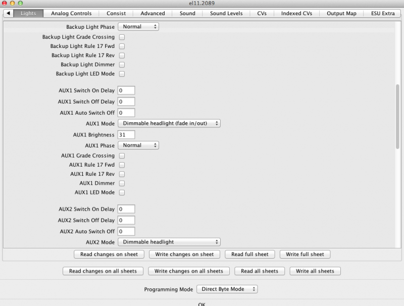

En omdat we AUX1 graag langzaam willen aanzetten en dimmen, zetten we de volgende optie voor AUX1 (Dimmable headlight).
Als je dit alles weer naar de decoder wegschrijft heb je precies wat je wil.
