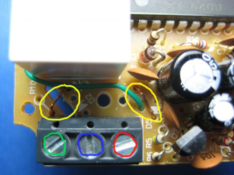

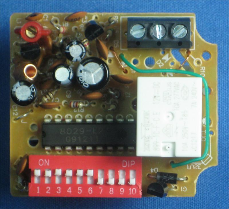

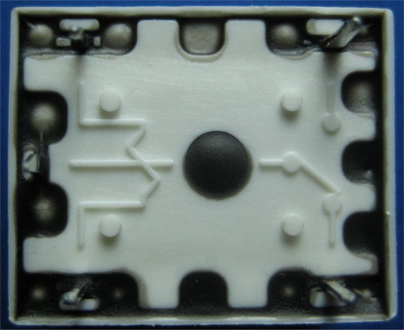

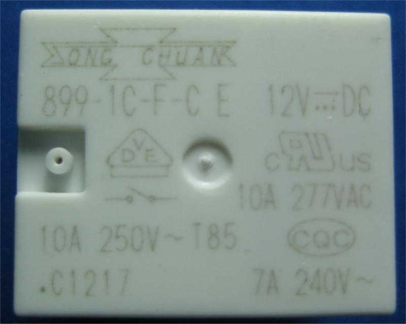

Zo, en nu met enige vertraging het vervolg van dit projectje.
Vorige week een bestelling gedaan bij Conrad waaronder het nieuwe relais.
Af en toe maak ik een verlanglijstje en als het totaalbedrag boven de 25,00 Euro komt (geen verzendkosten) gaat de bestelling naar Conrad.
Dit is het relais (Conrad nr 502296)
Deze is even groot als het originele (blauwe) relais en kan dus 1 op 1 worden overgezet.

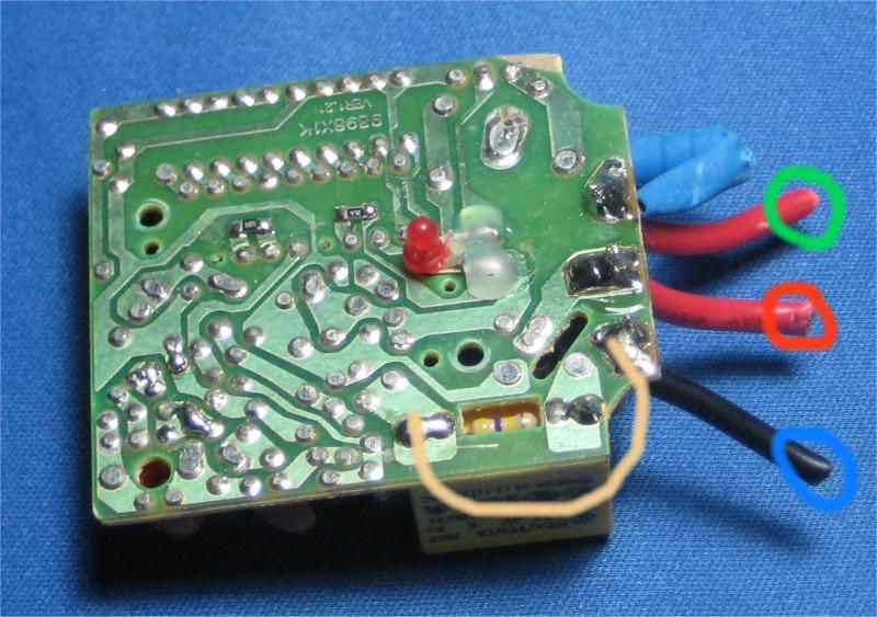

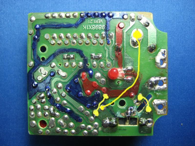

Zo ziet het er uit na de operatie.
Hier heb ik ook een paar schroefklemmetjes aangebracht waardoor er een paar extra doorverbindingen moesten worden aangebracht.
Rood is +
Blauw is -
Groen is + geschakeld
Geel is draadbrug
Maar het kan natuurlijk ook simpeler. De originele draadjes aan het printje laten zitten en die gebruiken.
Dan moet er alleen aan de onderzijde een draadbrug (oranje) worden aangebracht.
De "plus" van de 12v op het rode draadje (rood)
De "min" op het zwarte draadje (blauw)
En de geschakelde "plus" is de andere rode draad (groen).
Deze set was vorige week (47) in de aanbieding bij de Action, we zijn nu een week verder en ik weet eigenlijk niet of ie normaal in het assortiment zit bij hun.
André
