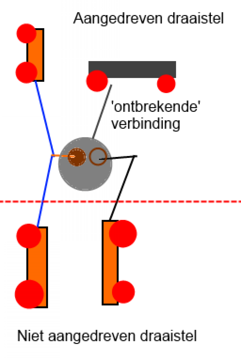

Bij oudere Fleischmann locs moet je opletten met de motor. Die is soms alleen om te bouwen door componenten te vervangen. En dat kost behalve geld ook vaak een extra stroom afname punt.

ivanzon
  • Berichten: 1587

« Reactie #10 Gepost op: 26 March 2014, 08:48:06 »
Ja dat gaat over heel oude exemplaren.
De reden dat je een stroom afname punt kwijtraakt is dat een van de twee koolborstel bussen via het metalen motorschild aan het chassis verbonden is. Als je daar een geïsoleerd motorschild op zet heb je voor de ene pool nog steeds twee slepers (sleper op motor draaistel en op het andere draaistel), maar voor de andere pool nog maar een.
Dat metalen motorschild is trouwens ook de reden waarom veel Duitse decoder inbouw instructies het motor tandwiel eraf halen, om een isolatie ring tussen motor en chassis te plaatsen
Sent from my Lumia 920 using Tapatalk

Ik snap je nu niet helemaal meer. Hoe bedoel je minder stroomafnamepunten? Mijn Fleischmann locs zijn allemaal omgebouwd door een geïsoleerd (gemodificeerd) motorschildje. Alle contactpunten in de loc blijven gehandhaafd.

Schatting van de leeftijd van die loc: fossiele tijdperk. zit nauwelijks ontstoring op de motor, alleen een ferriet staafje en verder niets.
Het elektrische schema (zonder de verlichting erin getekend)
Het grijze ding in het midden is de motor, de oranje rechthoeken de slepers. Het motorschild is volledig van metaal, alle blauwe draden zijn geisoleerd tov het chassis.
De zwarte draad gaat van het niet aangedreven draaistel naar het chassis (voor de verlichting, niet in deze tekening), en dan naar een van de aansluitingen van de koolborstels. Als je de loc met alleen de motor zijde op de rails zet kan je al rijden, dus is er nog een verbinding met de rails aan de zwarte zijde. die loopt via het chassis en het motorschild naar de koolborstel aan de zwarte kant.
Als je daar een vervanging motorschild in zet is het hele zaakje geisoleerd (hele ding is van plastic, dus geen verbinding meer tussen chassis en koolborstel aan zwarte zijde) en kan je niet meer rijden totdat het tweede draaistel stroom pakt (of je trekt een extra draad van een van de schroeven naar de koolborstel)
