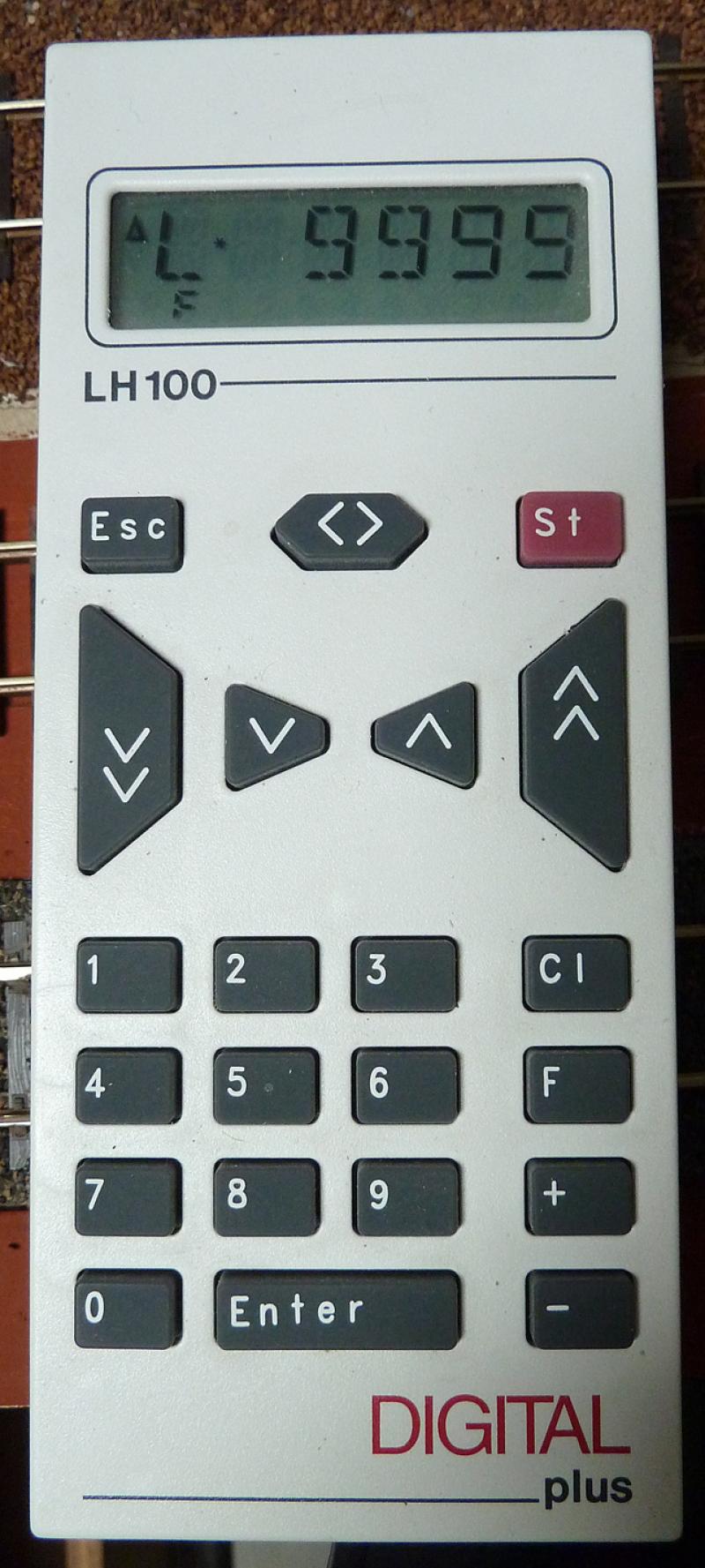

Timo,
(0f 1 van jullie)
Woont iemand in de buurt van Dordrecht?
Dan zou ik graag een keertje langs willen komen met de decoder.
Hierbij nog een foto v/d LH100 die op 9999 staat.
mvg Henk

Dit bericht kreeg ik van Ron Keij van Digikeijs.
Citaat.
Geachte heer veenstra,
Ik weet bijna zeker dat de locadressen op de handcontroller beide niet op 9999 staan ingesteld. Bij de handcontroller die wij hier hebben is het mogelijk 2 locadressen te programeren. Doormiddel van de [ < > ] toets kunt u tussen deze adressen schakelen.
Welke locadressen staan hier ingevoerd?
Overigens staat op pagina 6 de Nederlandse beschrijving voor het afstellen.
Roy Keij
Wat bedoeld Ron met BEIDE locadressen.Er is toch maar 1 locadres die je op 9999 zet??
mvg Henk

Hoi Henk,
Ja, je kan twee adressen onder de knop hebben (snel wisselen zonder adres invullen) maar dat moet voor hier niets uit maken. Je stuurt immers alleen die op dat moment in beeld staat.
Verder probeer ik nu ook gewoon maar alles echt in de puntjes door te lopen om te kijken of ik het probleem op afstand kan vinden. Je stuurt inderdaad netjes locadres 999 aan (L9999). Maar druk nu eens heel vaak op de snelheid verhogen knop. In het display komt nu, zoals je natuurlijk weet
, de snelheid te staan (Vxxx). Kan je hem opvoeren tot er V100 staat?
En als je nu de Multimaus pakt. Nieuwe loc toevoegt in de bibliotheek met adres 9999 en aantal stappen op 128. Reageert de decoder dan wel?
Helaas ken ik de centrale verder niet goed, alleen de regelaar. Ik weet dus niet of die nog "problemen" kan geven en toch 28 stappen uit zend. Ook niet heel makkelijk te testen. Wel is, met een loc, nog te testen of je überhaupt adres 9999 kunt sturen.
Ow, en nog één vraag, je zet tussen het aansturen van de wissel en het op de knop drukken van de decoder niet toevallig de baan uit (st op de LH100)? Klinkt misschien allemaal heel stom maar beter dingen extra vragen dan er achter komen dat het zoiets is.
Timo

Eureka.Of terwijl we zijn eruit.
Timo en alle andere bedankt voor het meedenken.
Wat blijkt.
Ik programmeerde alles met de Lenz LH100/CV van decoders etc.
Met de muis rijdt ik.Is wat makkelijker te besturen met de grote ronde knop.
Nu dacht laat ik het eens met de muis proberen(citaat roelco: Ik programmeer met de multimuis aan mijn lenz centrale, en dat werkt prima, vind het ook makkelijker als via de LH100)
Dus de Muis erbij.
Neue locadres geven.9999 en dan komt het 128 stappen!!Dat gaat via de muis in een logische volgorde.
Toen geprobeerd met de muis de servo te gaan instellen op A en B uitslag.En warempel dat werkte.
Maar dat moet toch ook met de LH 100 kunnen, dacht ik.
Afijn boekje erbij .Decoderadres 9999 en kijken op hoeveel stappen hij staat.Op 28 dus.Deze op 128 stappen gezet en
voila het werkt.
Was er zo van overtuigd dat deze al op 128 stappen stond.
Alle decoder staan en gaan tegenwoordig toch al op 128 stappen, dacht ik.
Afijn het werkt maar heeeeeeel belangrijk is toch dat lokadres 9999 op 128 stappen staat.
Allemaal bedankt voor het meedenken.
mvg Henk
