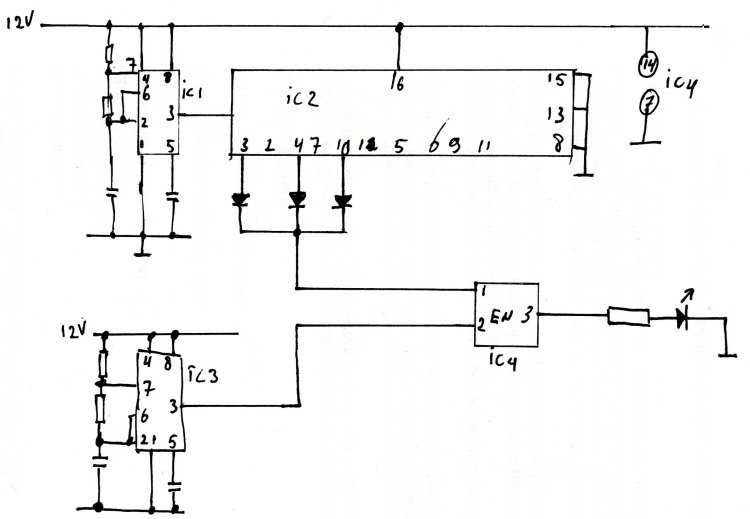

Het schema:
http://www.m-voorloop.nl/benelux/78014.jpg
Het is snel getekend en ook niet af. Dat heeft een reden. Zoals het schema nu getekend is, loop je het risico dat de klokgenerator rond IC3 inschakelt op het moment dat IC2 de uitgangen hoog maakt die niet met de EN-poort zijn verbonden.
Het kan volgens mij ook eenvoudiger, je kunt ook ic3 en ic4 weglaten. De 4017 is immers een soort van looplicht. Er worden achtereenvolgens 10 uitgangen hoog. Dus nadat uitgang 1, 3 en 5 hoog zijn geweest (en de led dus 3 keer aan is geweest), blijft hij tijdens uitgangen 6 t/m 10 uit. Dus net zo lang als de led totaal 3 keer aan is geweest.
Als je de uit-tijd nog wilt verlengen zou je iets kunnen bedenken dat als uitgangen 6 t/m 10 hoog zijn, deze uitgangen de frequentie van de 555 beinvloeden (de 555 langzamer laten lopen). Kun je mischien ook met pen 12 (Carry out) doen.

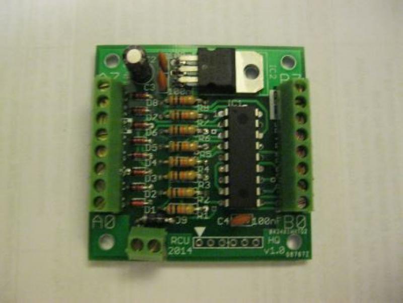

...als je een microcontrollertje wilt overwegen, ik ben momenteel hier mee bezig:
Dit is een "mini-PLC" op basis van een 16F628A PIC processor die je met een ladderdiagram kunt laden met:
   http://cq.cx/ladder.pl]http://cq.cx/ladder.pl]http://cq.cx/ladder.pl
In zo'n ladderdiagram (= relaisschema) kun je timers opnemen voor knipperpatronen en met een uitgang kun je een (LED)lampje aansturen.
We willen zelf dit gebruiken om bijvoorbeeld seinbeelden te genereren zondwer een "echte" PLC te gebruiken...

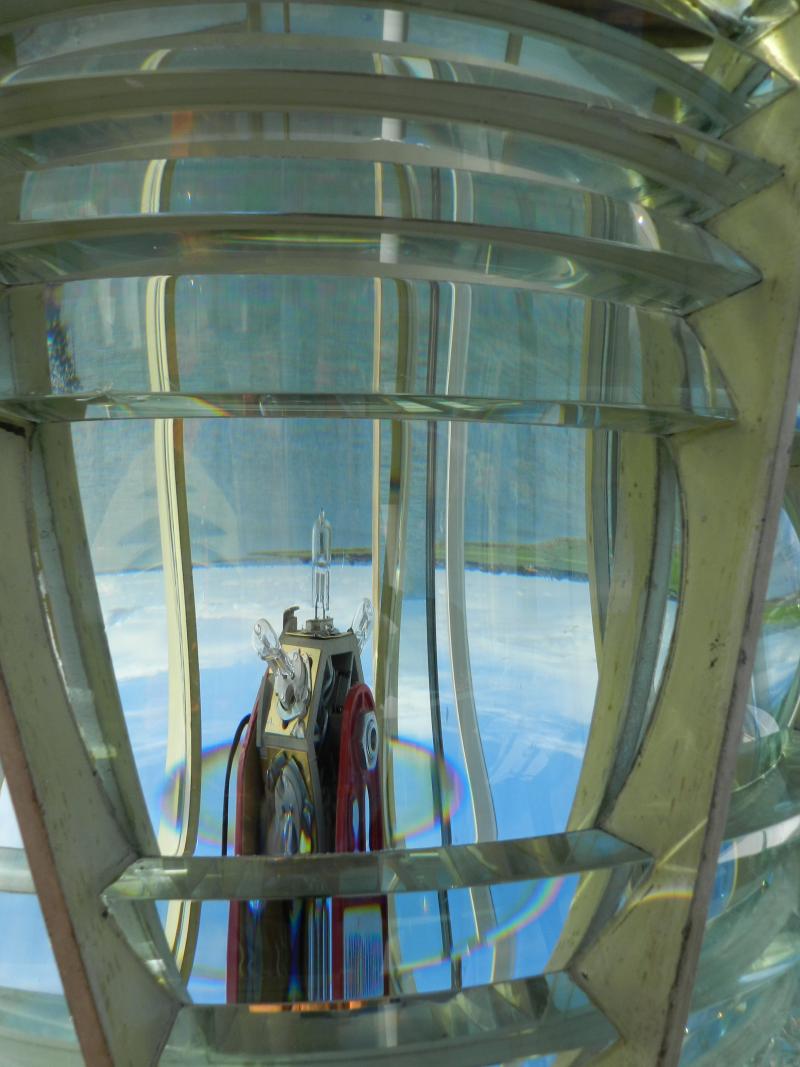

Hier is een plaatje van het optiek van een vuurtoren . Er zitten in dit geval 6 halogeenlampjes in . Deze bevinden zich in een caroussel . Als er 1 lampje stuk draait het volgende ervoor .
gr Jos

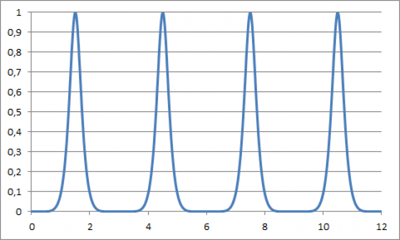

Menno, hieronder zie je een voorbeeld van het signaal.
Als je het een zaagtand noemt, prima, maar is gebaseerd op een sinus signaal waar ik een aantal acties op uit gooi om de pieken wat stijler te krijgen.
Graag zie ik jouw uitwerking van dit idee.
gr Jos
Hallo Jos,
In dit geval laat je een lampwisselaar zien. Deze draait een nieuwe lamp in het spectrum, zodra de betreffende lamp defect is; dit gaat met een verticale draaibeweging.
In de meeste andere vuurtorens zit inderdaad een carrousel, die horizontaal draait. Meestal zijn er dan twee of drie reservelampen (230V, en een op 24V). In deze gevallen draait het optiek om de lamp heen
Joop
