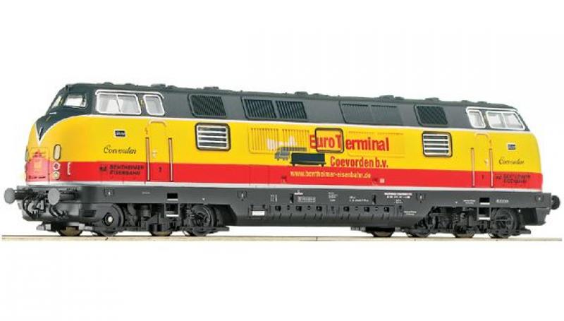

Beste mensen,
De Roco BE 221, artikelnummer 72736 heeft een sounddecoder van Zimo. Dat leid ik althans af uit CV8=145.
Maar kan iemand mij vertellen welk type decoder dat dan is?
Met welke CV('s) kan ik de geluidssterkte ervan regelen?
Hieronder een afbeelding van die lok, afkomstig van
deze webpagina
Henk
