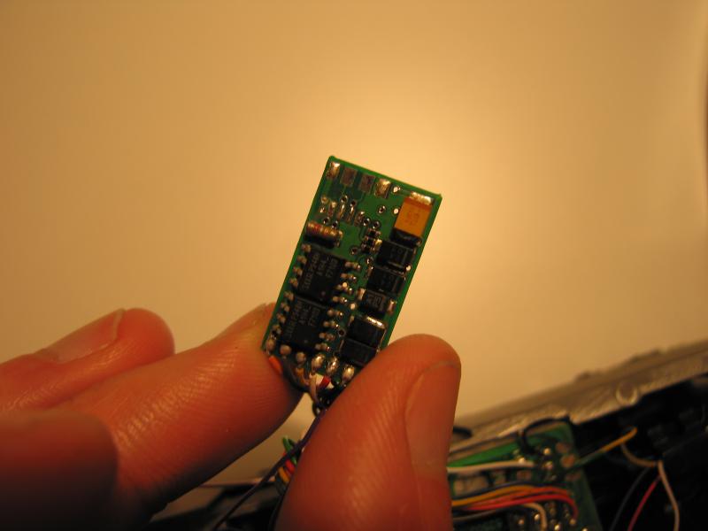

Michiel 80
Berichten: 788
Re:Welke decoder is dit?
10 June 2013, 22:10:57 »
In het kader van "welke decoder is dit" heb ik er ook nog eentje.
Kan 'm nergens terugvinden.
CV 8= 85 (Uhlenbrock dus)
CV 7=35
En een fotootje...
Iemand toevallig? Bedankt vast!
