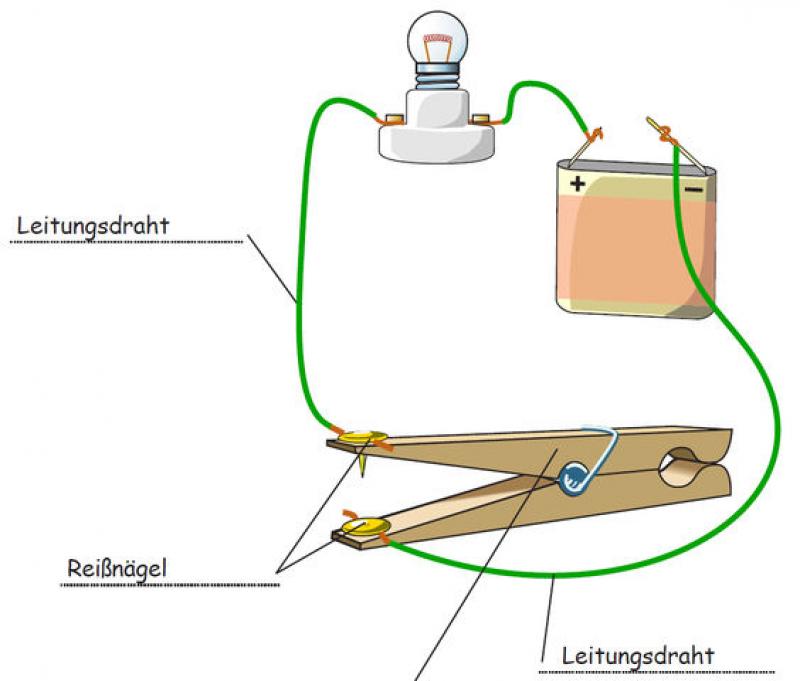

Ik denk dat je met die wasknijper dit bedoelt?
Een zelfbouw momentschakelaar, dus een schakelaar die alleen contact maakt als je hem ingedrukt houdt.
De batterij moet je zien als de transformator, het lampje als de wisselaandrijving.
In dit geval heb je dan per wisselaandrijving 2 knijpers nodig.
Uit de transformator komen 2 draadjes, 1 van deze moet op de zwarte draad van de wissel.
Dat andere draadje moet dan op zowel de ene als de andere wasknijper worden aangesloten.
En die bruine draadjes van de wisselspoel moeten dan elk op een eigen wasknijper worden aangesloten.

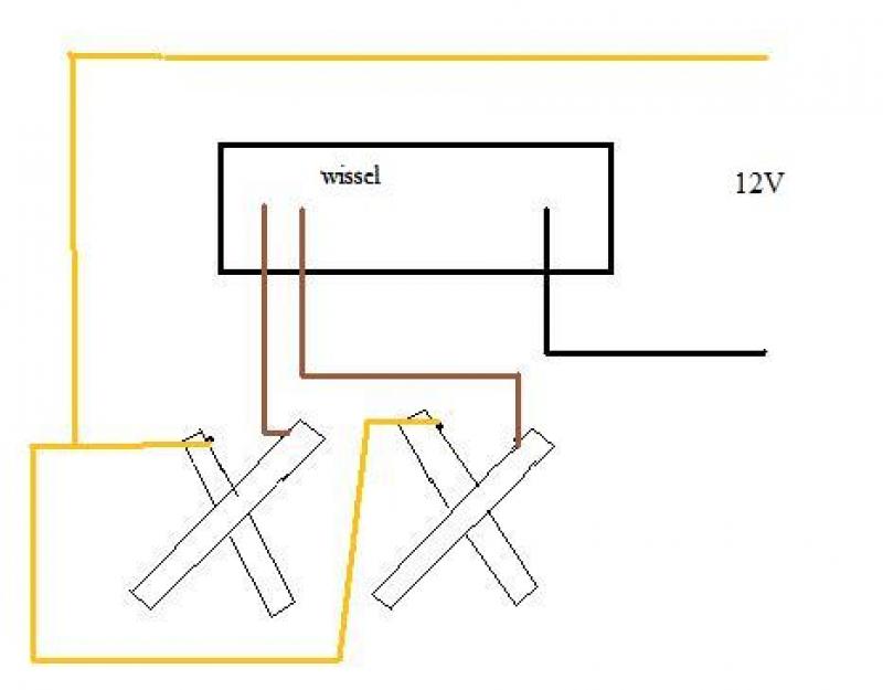

Ik heb een schakeling gemaakt zoals onderstaand figuur. Alles werkt prima.
