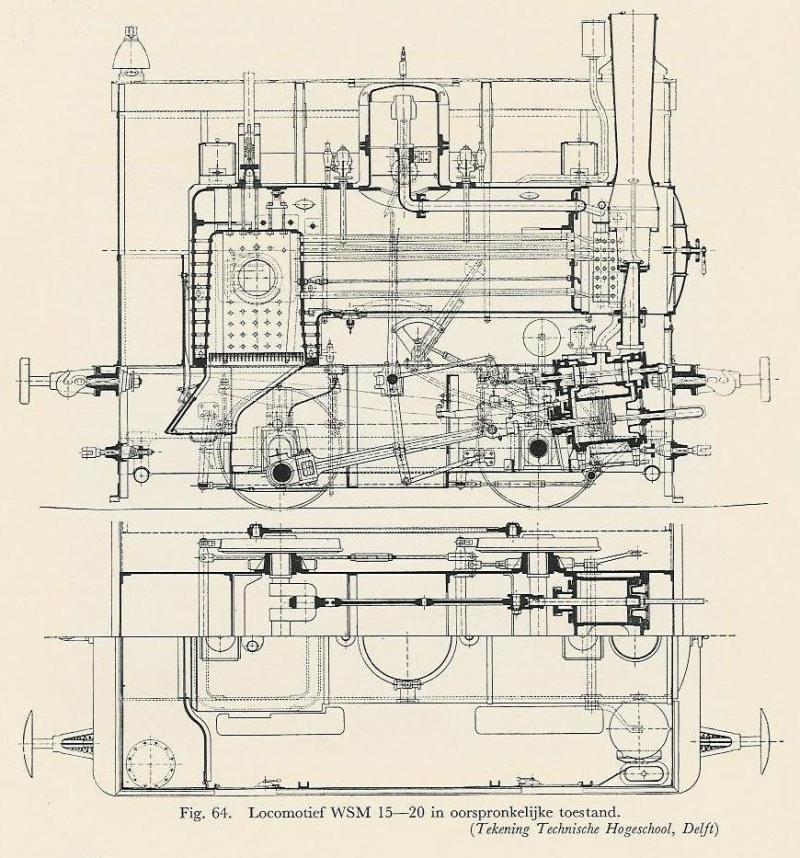

Ik heb enige tijd geleden op een beurs een kit van een WSM tramlok uit de WSM 15-20 gekocht. Het kwam uit een rommelbak. Er is geen originele doos en beschrijving bij. Er zit een messing plaatje bij met het opschrift WSM 15-20 en CW 4-84 met de afbeelding van een visje. Het lijkt of alles, behalve een motor en de wielen, aanwezig is.
Mijn vragen zijn: Heeft iemand informatie over deze lok beschikbaar? Heeft iemand deze kit al eens gebouwd en de bouwbeschrijving nog beschikbaar?

Dat is blijkbaar een kitje van Cees Vis.
Ik heb ook nog een kit voor een stoomtramlocje van Cees Vis liggen, maar dat is geloof ik een NZH locje. Ik zal eens kijken wat voor beschrijving daar bij zit, wellicht heb je daar wat aan. Overigens moet je je van zo'n beschrijving niet te veel voorstellen.

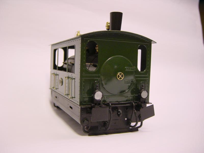

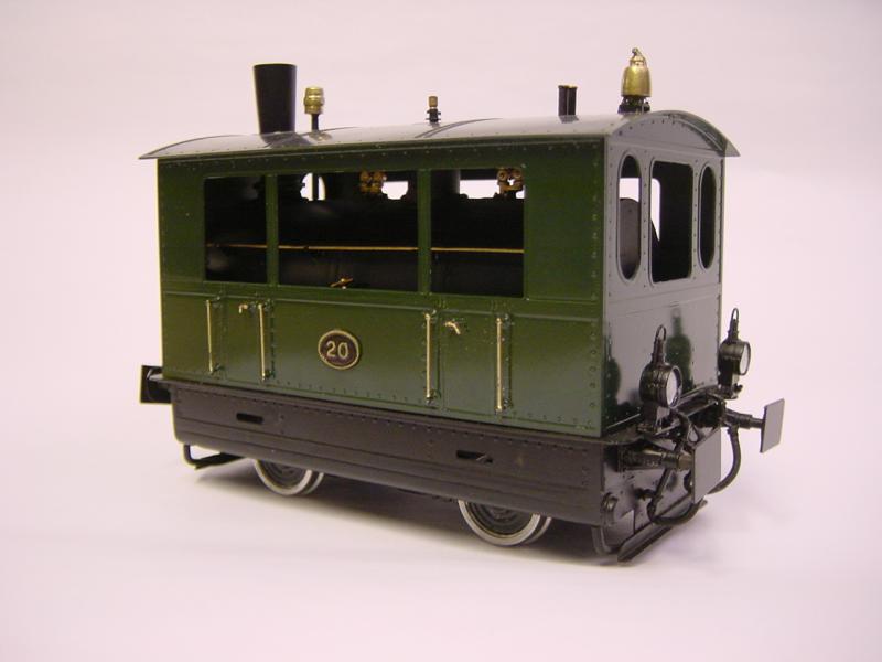

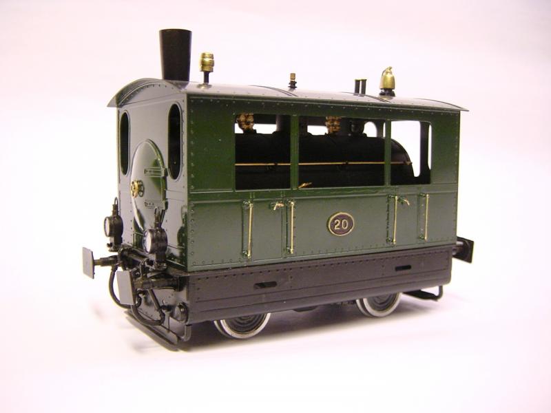

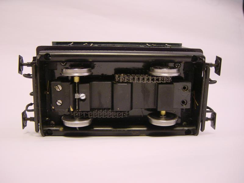

Uit hetzelfde ontwerp, heb ik de 0 versie gebouwd.
Dit model heeft jarenlang op Keuvelaarkade in 0 gereden. Circa 100 1:1 kilometer en hij doet het nog steeds prima.
Aandrijvingseenheid van AMZ.
« Laatst bewerkt op: 21 March 2014, 17:59:30 door guest7823 »

  • Berichten: 11979
    • nulpunt
Re: Kit WSM Stoomtramlok 15-20
« Reactie #6 Gepost op: 19 March 2014, 22:37:47 »

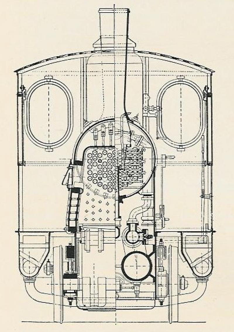

Met deze twee tekeningen kom je een heel eind verder.
Succes met bouwen.

« Reactie #9 Gepost op: 21 March 2014, 10:47:43 »
Allemaal bedankt voor de verstrekte informatie, foto´s en tekeningen. Ik kan met het bouwen beginnen.
