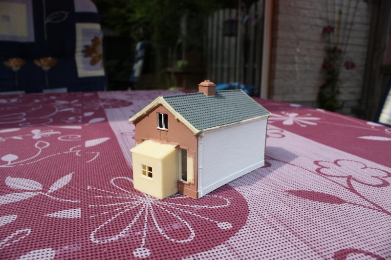

Dit was mijn eerste ervaring met Resin, en ik ben voorzichtig te werk gegaan.
Eerst de hele hut in een superdun laagje met Humbrol #1 gespoten.
Het resin heeft niet erg veel relief, de voegen tussen de bakstenen en de houtnerf op de luiken verf je zò dicht.
Na de grondlaag een paar dagen te laten drogen heb ik deuren, ramen, kozijnen, luiken en daklijsten afgeplakt met Tamiya tape. Voor de gevel kleur heb ik mij globaal gehouden aan het recept van Artitec.
Het dak heb ik een laagje middel grijs , daarna een laagje antraciet gespoten.
De precieze kleurnummers weet ik niet meer ik heb hier 2 schoenendozen vol met verfjes staan.
Is ook niet zo erg belangrijk, als het maat matte of satin verf is.
Luchtdruk terugnemen tot ongeveer 1 bar zodat mooie fijne spettertjes krijgt. Niet dekkend spuiten
De bedoeling is dat je naar afloop nog een derde van elke kleur terug kan zien.
Het is op de foto niet zo goed te zien, maar het is ook niet de bedoeling dat je het dak egaal spuit.
Mooier is het om bepaalde gedeelten donkerder uit te laten vallen.
Succes,
Cor

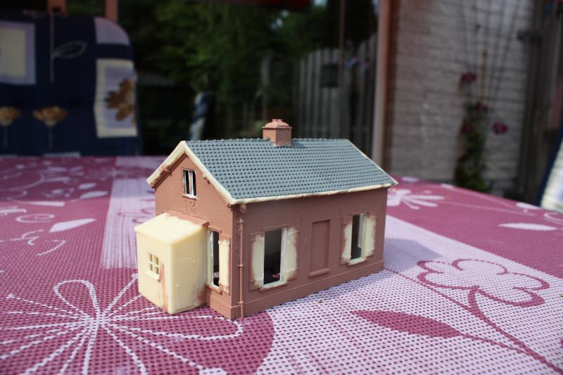

Zo, ook hier weer eens verder gegaan. Inmiddels de klompenhokken aan beide zijden bevestigd en nu zover gekomen dat er geschilderd kon worden. Volgens Artitec is er geen airbrush nodig, dus deze ook niet gebruikt. Achteraf blijkt dat ook nergens voor nodig te zijn, je ziet namelijk nergens penseelstreken. De verf natuurlijk wel goed verdund met terpentine, zo vloeit alles mooi in de naden (die er helaas toch nog wel veel zijn, wat dat betreft ben ik nog niet 'om' naar resin, vind het rotmateriaal).

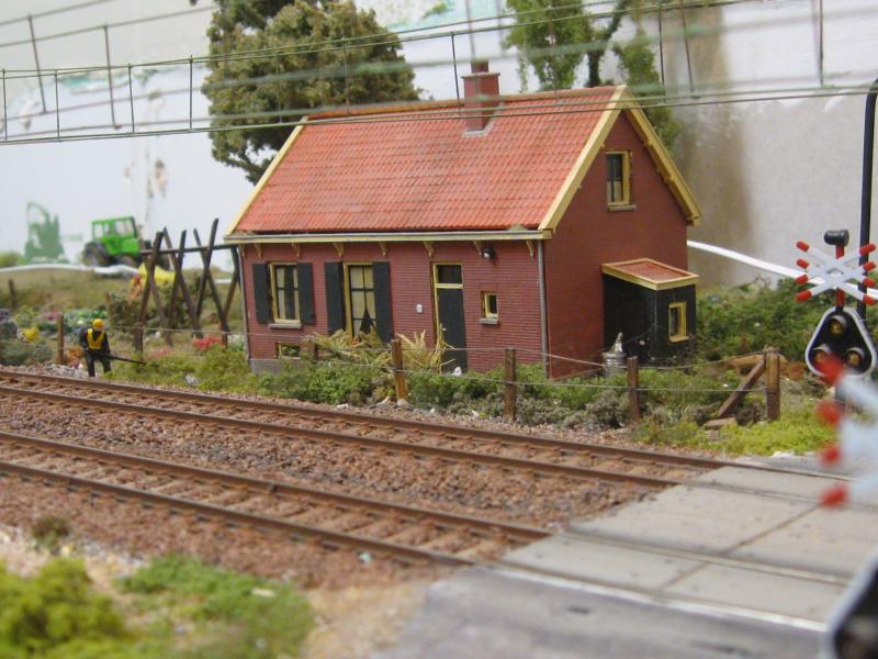

Dat ziet er zeker goed uit. Ik zie dat ik mijn eindresultaat nog niet had laten zien, dus bij deze:
Enige wat nu nog anders is dat de deurklink van het klompenhok nog de juiste kleur heeft gekregen

Jouw aktiefoto's vind ik wel leuk. Wel oneerlijk dat je dochter een schort aan moet, dat natuurlijk nu veel te warm is en dat terwijl zij met water / plakkaat verf aan de slag is en jij met enamel. Die laatste vlekt veel beter!
Kleuren zijn goed! Voegen van Artitec huisjes is wel lastig, want ze zijn opliggend ipv zoals het hoort gegraveerd. Misschien is drybrushen een optie voor de voegen.
Chris' huisje is ook mooi.
Ivo

Overigens, er zitten toch wat lelijke plekken op het huisje door uitgelopen lijm. De lijm die ik eerst had was supervloeibaar en droogde ook voor geen meter terwijl het toch echt secondenlijm was. Ook zitten de daken van de klompenhokken te hoog, waardoor de 13 gedeeltelijk achter de dakrand valt. Nee, of het wordt een alreeds gebouwd model, maar voor mij nooit meer resin.
