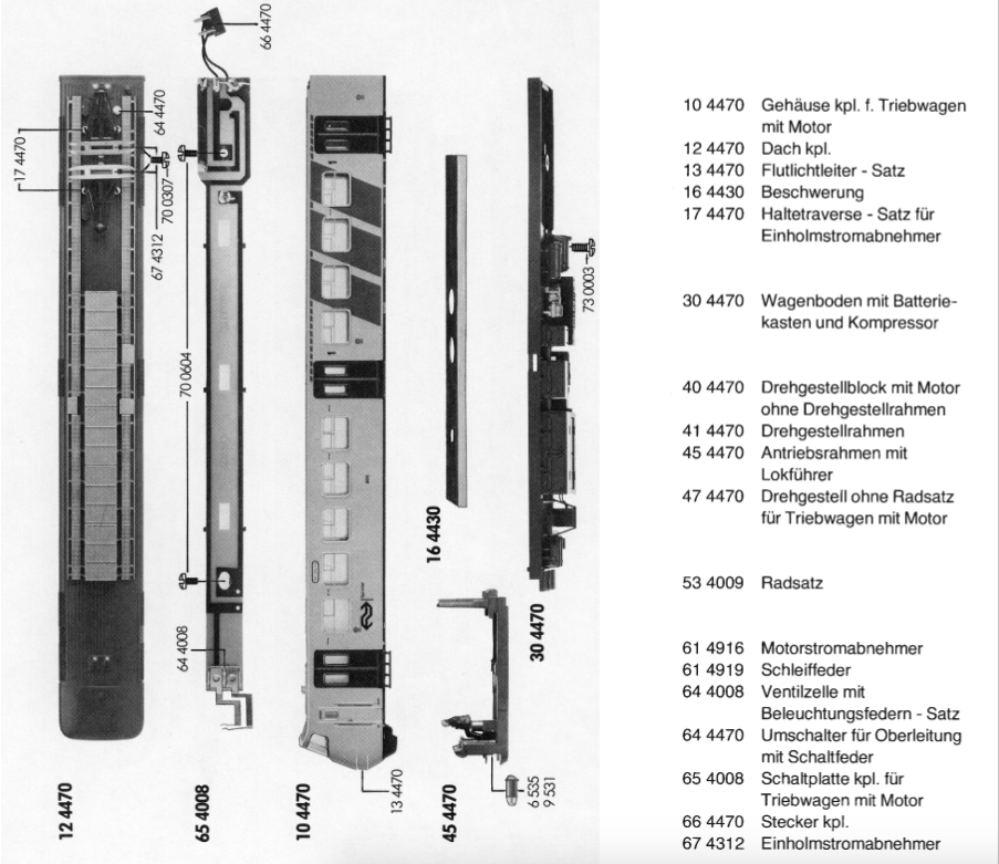

Hieronder staan foto's van hoe e.e.a. nu zit. Volgens mij zie ik op het onderdelenblad van de Sprinter op de printplaat van bak 2 twee banen doorverbonden? Ook heeft de verbindingsstekker een lange en een korte draad. Maar waar moeten deze aan?

09 October 2017, 20:53:50 »
Henk,
Het onderdelenblad bestaat uit twee bladen:
afbeelding bak1
afbeelding bak2
Het is niet scherp, maar het lijkt er op alsof op de print van bak 2 bij de bakovergang een doorverbinding zit van de middelste baan naar de onderste. Die heb ik ook al eens aangebracht, maar dat brengt geen verandering in de situatie; sterker nog: op het dak zit rechts naar de pantograaf een isolator, dat in werkelijkheid een draaiknopje om een verbinding te maken tussen twee printbanen. Waarschijnlijk bedoeld om te kunnen schakelen tussen spanning via de rails en de bovenleiding. Als ik de verbinding aanbreng en dan het knopje draai, is er kortsluiting.
Tevens is op die afbeelding niet te zien, waar de draden van de stekker heengaan. Zoals gezegd, zit er ook een lange aan en deze zal dus naar een verder punt op de prinsbaan gaan.
Ik had gehoopt dat iemand met zo'n Sprinter even het dak ar af kon klikken om precies te kijken hoe e.e.a. aangesloten zit.

Op de explosie tekening zitten onder de locatie 644008 2 diodes.
Het zijn platte schijfjes die verbonden zijn met de + van de lampjes.
Zitten die wel goed? Het kan zijn dat je die omgedraaid hebt tijdens de montage?

peterha
Berichten: 1213
Re: Hoe moeten de elektrische aansluitingen bij Fleischmann Sprinter
10 October 2017, 09:39:05 »
@Johan,
Helaas, de lampjes zijn goed. Als ik ze apart van stroom voorzie, dan brandt zowel het rode lampje alsook het witte lampje.
@Ad,
Zijn die plaatjes diodes? Het leken me isolatieplaatjes. Bij het stel dat ik nu onder handen heb, heb ik niets losgehaald, dus dat zou goed moeten zitten. Wat ik wel af en toe heb, is dat wanneer ik er los een spanning op zet, soms zowel de sluit- als frontlichten licht geven, dus dat zou duiden op een doorverbinding/kortsluiting op dat moment met bepaalde druk.
Ik zal die koperen plaatjes eens voorzichtig losbuigen en kijken wat dat oplevert.
Peter

Die plaatjes zijn inderdaad diodes en ze gaan nogal eens stuk na verloop van tijd. Ik heb ze er bij mijn sprinter destijds uitgehaald en er normale diodes overheen gesoldeerd als definitieve oplossing.

@Ad,
Bullseye!
@Besselspoor,
Perfecte suggestie.
Het zijn inderdaad diodes die niet meer (goed) functioneerden. Ik heb ze ook vervangen door aparte diodes en nu werkt de verlichting prima, beide kanten op.
Eenieder erg bedankt voor het meedenken, de tweede Sprinter is nu 'appeltje, eitje' om die te repareren.
