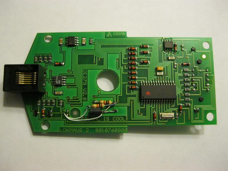

Roco LokMaus2 opgeblazen... en weer gerepareerd!
24 November 2013, 01:21:20 »
Bij wat uitzoekwerk voor mijn "SimpelBooster", zie
http://forum.beneluxspoor.net/index.php/topic,54663.0.html
heb ik een van mijn LokMaus2tjes opgeblazen...
Het blijkt dat ze er niet tegen kunnen als je hun voedingspanning verkeerdom aansluit... Vreemd chemisch brandluchtje en een foutmelding "E7" waren het gevolg.
Ik heb nog 2 van die dingen liggen dus op zich was het niet zo'n probleem maar toch jammer. Daarom geGoogled en dit gevonden:
http://web.archive.org/web/20100215032747/http://www.kruemelsoft.privat.t-online.de/download/roco-lokmaus-fehlere7.pdf
Ik ben net bezig met SMD dus ik had al wat onderdelen in huis, plus het gebruikelijk "ouderwetse" spul, dus:
En warempel, het werkt!
Hij doettut weer!

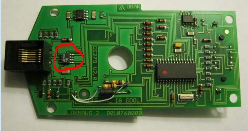

Op de foto en in de documentatie van Dipl.Ing. Zimmermann kun je zien welke 2 transistortjes kapot waren, ik heb ze vervangen.
De ene door een BC847B SMD versie (die lekker scheef zit) en de ander door een "normale" BC547B met twee losse weerstanden. Bij dat SMD grut zien die er trouwen wel heel GROOT uit!
Muisje aan de Roco centrale, en jahoor, "E7" fout verdwenen! En je kun er zowaar weer een treintje mee besturen!
Weer wat geleerd...

Leuk Hans, SMD is leuk spul! En zo te zien heb je er flink voor moeten doorwerken maar werd op dit mooie tijdstip je noeste arbeid beloond

Mooi dat hij het weer doet .
- (pdf je gelijk opgeslagen , je weet maar nooit)

Heb ook wel eens z'n ding kapot gehad en los gemaakt. Kwam ook z'n bekende geur vanaf.
Was alleen dit onderdeeltje wat kapot was, en ook die had ik maar vervangen door een niet SMD variant.
En dan is het inderdaad fijn om na je actie te constateren dat alles weer naar behoren functioneert
Ook hier maar even een copy gemaakt van het docje. Alle info helpt mocht er eens iets mis gaan.

Ah, leuk Roelco!
Kun je even erbij zetten wat het type onderdeel en z'n vervanger was in jouw geval?
