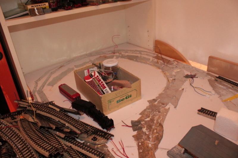

Een maandje verder...
In de voormalige studeerkamer - nu door ons de treinenkamer genoemd - het bureau grotendeels ontmanteld. Het was (is) zo'n handig Ikea-ding, met metalen onderstel en daarop vastgeschroefd bureaublad. Het bureaublad eraf geschroefd, en daarvoor in de plaats kwamen wat reuze handige platen hout. Die had ik weer over van een ander project in huis: het afbreken van een vreselijk onhandige inbouwkast en het bouwen van een veel handiger nieuwe kast.
Na verschillende geluidstesten kwam ik erachter dat laminaatisolatie net zo goed isoleerde als kurk. Van die zilveren laminaatisolatie is erg handig te bewerken. Je snijdt het moeiteloos op maat en met een paar druppels houtlijm zit het als een huis. Na drogen lijm ik de rails (Marklin M-rails: ik heb er bergen van) vast op de isolatie, waardoor helemaal geen verbinding is tussen de rails en de ondervloer. De laminaatisolatie heb ik in ruime mate voorhanden, door een kamer waar ik de laminaatvloer uit ga slopen.
Leggen van de eerste lus

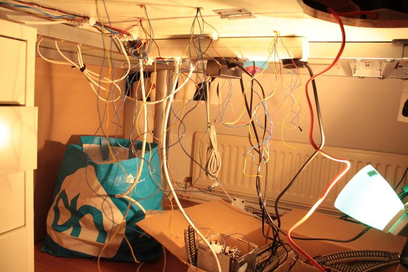

Ook op ander gebied lekker aan het knutselen geweest. Van de elektrische bende geen foto's gemaakt, de elektriciteit is ook niet bepaald mijn sterkste kant ... In ieder geval, de boel wordt aangestuurd door een Marklin Mobile Station 2. Hier heb ik met name uit kostenbesparende overwegingen voor gekozen. Later kan ik moeiteloos op een central station overstappen. Mobile Station kon ik voor een zacht prijsje op Marktplaats aanschaffen. De voedingsleiding voor de digitale stroom heb ik gelijk maar aangelegd met 2,5 mm installatiedraad. De niet-digitale stroom wordt geleverd door een oude analoge Marklin-transformator, zo'n leuke lichtblauwe. Ik heb zelfs nog een veel oudere donkerblauwe, maar die is te zwaar om even aan de onderkant vast te schroeven (Sterker nog, er zitten zelfs geen schroefgaten in).

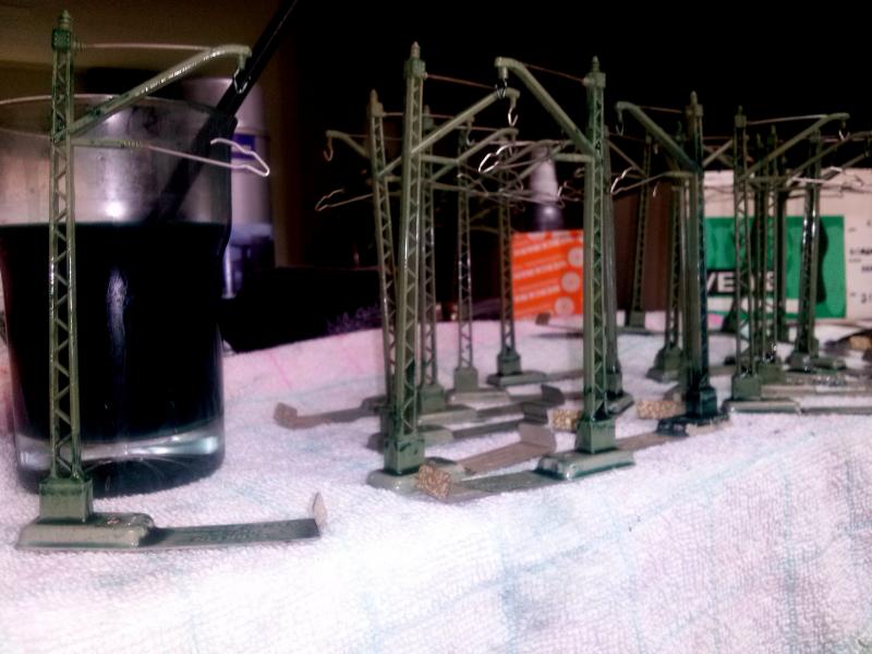

En ook lekker aan het kliederen geweest om bovenleidingmasten (de jaren ' 50 uitvoering van Marklin) te verfraaien. Simpele methode; wat groene verf (ik had nog een potje over van het schilderen van de voordeur) vermengen met veel wasbenzine, en lekker met een kwast over de masten heen mikken.

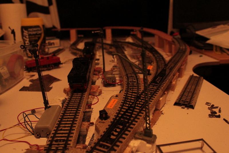

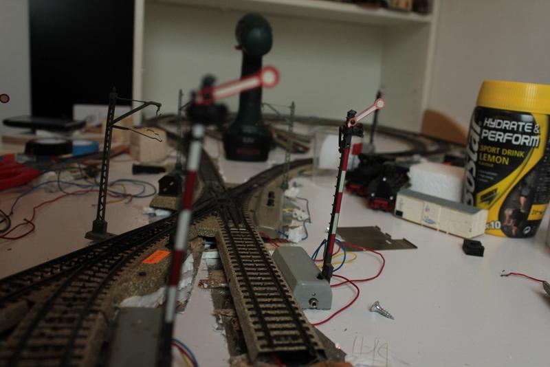

hallo allemaal,

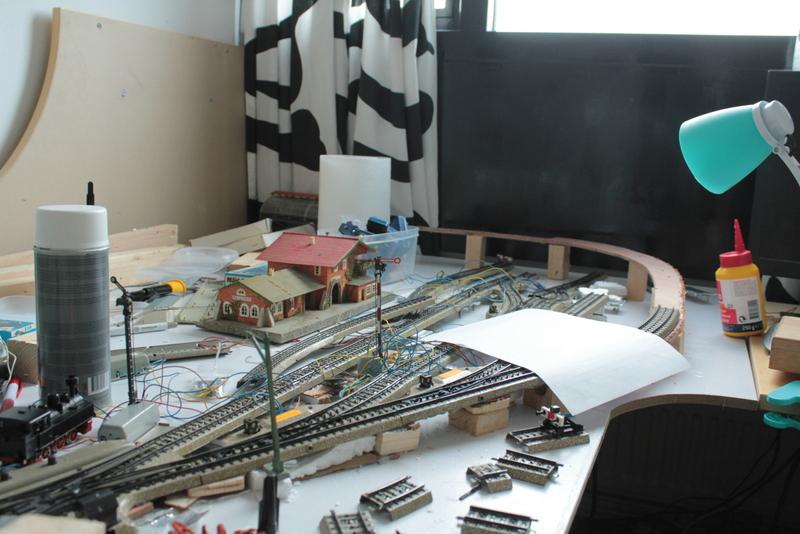

Gisteren weer lekker veel aan de baan kunnen doen.
Aangezien jullie op de foto hieronder kunnen zien dat ik heel netjes en geordend werk (...) ben ik eerst begonnen met de boel op te ruimen. Ik had de dag ervoor wat ruimte gecreerd, door de wagons en rijtuigen uit het tijdelijk onderkomen in een ladenkastje te verhuizen naar een nieuw tijdelijk onderkomen in een doos. Daarbij heb ik gelijk een aantal wielen vervangen die niet goed meer waren, wat lijmwerk verricht en drie wagonnetjes afgeschreven als zijnde " te lelijk om ooit te gebruiken".
Voor aanvang van de werkzaamheden...
Behalve de opruimwerkzaamheden, ben ik vooral druk geweest met het boren van gaten, zodat de wirwar aan draden kon worden verminderd. En de rails in het stationsgedeelte vordert langzaam, maar gestaag. Terwijl het buiten begon te plenzen, lekker doorgewerkt.
Wat plaatjes bij het afronden van de middag-werkzaamheden:

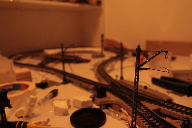

De keerlus: deze wordt straks grotendeels aan het zicht onttrokken.

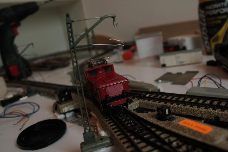

Overigens: de twee stoomlocjes die je nu en dan voorbij ziet komen op de foto's, zijn de Marklin-instapmodellen; eentje is nog wel rijvaardig, de tweede niet. Wat ik ermee ga doen weet ik nog niet, voorlopig dienen ze als gewicht om gelijmde stukken rails op de plek te houden.
Ook de E63 laat zich even zien
Dit is een analoog model, ik hoop een decoder in te kunnen bouwen, maar dat is een project voor later.
De 3087 op de helling. De Marklin 3087 is een fantasiemodel, misschien een vage gelijkenis met bepaalde DB-locs, maar daar houdt het wel mee op. De hellingen in het stationsgedeelte zijn straks grotendeels weg!
Nog maar een keer de keerlus.
En het stationsgedeelte. Het grootste deel van de rails ligt nu permanent. Bij het spoortje uiterst links komt de goederenloods, de overige drie sporen zijn voor reizigerstreinen. Langs het klimmende spoor komt ook een perron. Het was ooit een doorgangsstation, maar na het opheffen van een spoorlijn is Zinaheim met name een kopstation. Reactivering is niet uitgesloten.
Volgend project: draden solderen!

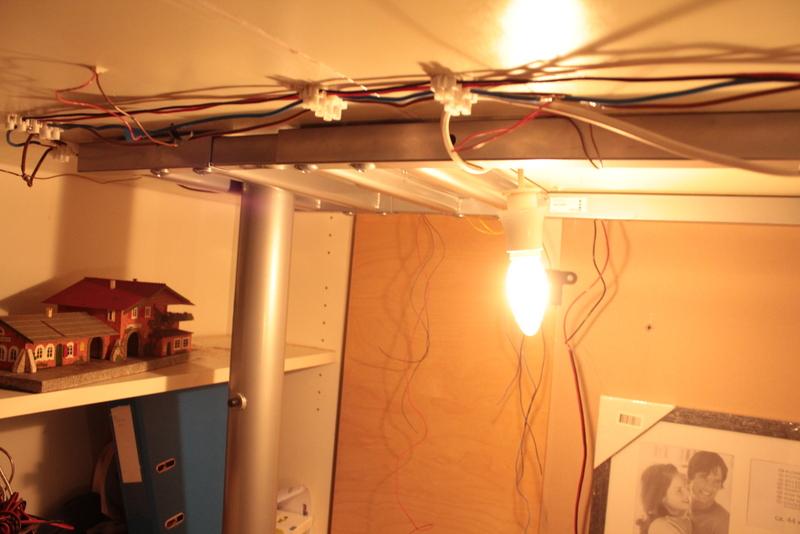

Onder de baan heb ik een peertje opgehangen voor het nodige licht. Aan de rechterkant van de baan heb ik een handig lampje (2,50 bij de Action) die ik naar keuze boven- of onder de baan gebruik.
De aansturing van de wissels en seinen doe ik lekker ouderwets met schakelkastjes. Hiervoor maak ik een bedieningsgedelte. Dat is een parellel project wat ik in de woonkamer uitvoer. Is mijn vriendin ook blij mee

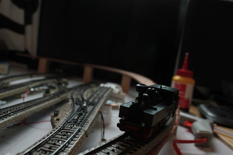

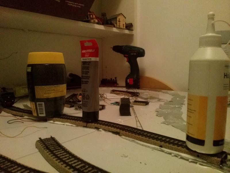

Ik heb alweer een paar weken niets geplaatst,.maar dat betekent niet dat er niets is gebeurd. Integendeel... de sporen op niveau 0 liggen (zo goed als) alles is aangesloten en bijna alles funcioneert. Daarover snel een uitgebreide update.
Voor mijn baan gebruik ik m-rails, uit een heel oude serie en een nieuwere. Ik ben tegen nogal wat punten aangelopen. Ik heb dit samengevat in een aantal tips:
Tips voor het gebruik van M-Rails:
- m-rails hebben de neiging slecht het digitale signaal door te geven. Zeker de opvulstukjes kunnen hierbij de boel frusfreren. Gebruik heel veel aansluitpunten, zeker als je secties isoleert. Twee aansluitpunten per sectie is echt niet overdreven. Ook bij wissels is een extra draadje geen overbodige luxe. Om de treinen soepel (en langzaam) over een Engels wissel te laten.rijden, heb ik vier draden aan het wissel gesoldeerd
- gebruikte m-rails hebben vaak verbogen clipjes (van de middengeleider). Analoog niet direct een probleem, digitaal kan het funest zijn
- bij een paar stukken van mijn rails bleken een aantal pukkels (of hoe heten die dingen) geen stroom door te geven. Haperende locomotieven als gevolg... elk stuk rails testen voor definitief aanbrengen!
- solderen: tips alom op het web. Ik gebruik een simpele soldeerbout (5,50 euro op een beurs) en fijn harskern soldeer. Even met een fijn schuurpapier opruwen. Soldeerbout op het punt houden (metalen clip voor de rode draad, willekeurig waar voor de bruine). Soldeer erbij. Waarschijnlijk (bij mij wel) vormt het gesmolten soldeer een bolletje. Wacht tot het uitvloeit in een plasje (cruciaal punt) en bevestig de draad met vertinde(!) punt.
- bij gebruik van een transformator voor de wissels: sluit in de ringleiding op een paar punten de mindraad van de transformator aan op die van de digitale stroom.
- schoonmaken gaat prima met wasbenzine, keukenpapier en een wattenstaafje
- lijmen gaat prima met simpele houtlijm (tip: van de action). Geen last van roest.
