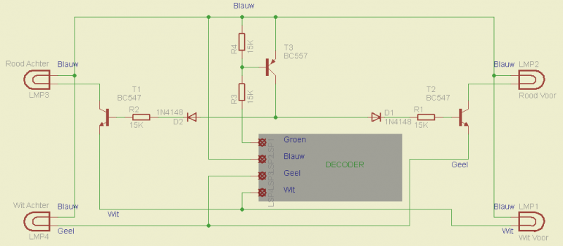

Ik wil bij sommige roco locs de sluitlichten schakelbaar maken. Er zijn aan iedere loczijde 2 lampjes (geen leds) ingebouwd waarbij de gemeenschappelijke aansluiting de blauwe decoderdraad is. Dat ik op het printje eerst sporen moet doorkrassen is mij bekend.
Nu heeft mijn decoder slechts nog 1 extra uitgang welke ik hiervoor kan gebruiken. Dan zou ik dus een transistor moeten gebruiken echter ik weet niet hoe. Op Fred's treinenpagina staan een hoop voorbeelden, echter niet het mijne. Heeft iemand een tip of het mogelijk is en hoe?

Ik heb een lokpilot basic met slechts 1 extra uitgang. Met F0 schakel ik de wisselende frontverlichting. De "er aan vast zittende" sluitseinen heb ik elektrisch losgekoppeld om deze apart te kunnen bedienen. Mijn idee was nu om met F1 de sluitseinen richtingsafhankelijk te kunnen bijschakelen. Beide lampjes aan iedere zijde hebben een gemeenschappelijke aansluiting aan de blauwe draad van de decoder en dat is niet zo simpel te verhelpen. Daarom wil ik de voorgestelde oplossing.

De opmerking van Michel begrijp ik niet. Volgens mij heb ik alleen F0 en F1 en nu wil ik Dat F0 de frontseinen aanstuurt. F1 "uit" = geen sluitsein en F1 "aan " = sluitsein aan de achterzijde in rijrichting.
Nu zoek ik een schema, waarschijnlijk met een transistor o.i.d. zoals Henk beschrijft, waarmee ik dit kan bereiken.

Het is een heel gepiel om de gemeenschappelijke blauwe te onderbreken daar het via een 3-sporen flexibele "geprinte" kabel van de hoofdprint naar beide lampjes gevoerd wordt. Daarom zoek ik naar een schakeling waarbij de blauwe leiding in-takt blijft. Bestaat die? Er zijn nl meerdere roc0-locs die ik op deze wijze wil ombouwen.

Ik denk dat het met deze schakeling kan

Hallo Kars,
Het heeft even geduurd. Ik heb de schakeling in elkaar gesoldeerd en hij werkte helaas niet, daarna op een experimenteerbordje gebouwd met hetzelfde resultaat. Ik heb geen idee waar ik het moet zoeken. Als ik de schakeling afkoppel branden alleen de frontseinen en gaan niet per ongeluk andere lampjes meegloeien, met schakeling, in 1 richting, wel.

Nog een weerstand van 15K aanbrengen tussen de basis en emitter van T1 en T2.

Misschien toch via de gemeenschappelijke plus laten lopen? De schakeling zelf kan dan een stuk eenvoudiger.
