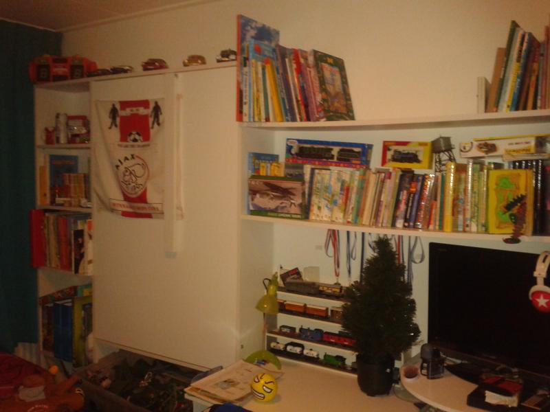

Dit idee hadden wij ook in de ontwerpfase uitgewerkt voor de kinderkamer, maar achteraf heb ik toch een beter concept bedacht door een opklapbare baan deel van een ondiepe wandkast te maken waar het buro ook in  geintegreerd is.
Zo is het in gesloten toestand: een keurige witte kast, jammer van de clubvoorkeur ;D
De baan is netjes stofvrij opgeborgen, enige nadeel is dat je het rijdend materieel er eerst even af moet halen.

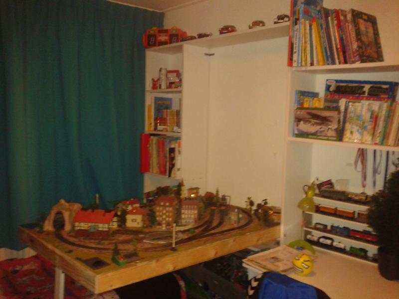

En zo klap je hem uit en is een kant en klare baan van 90x130 beschikbaar
De 230v aansluiting is bovendien zo gemaakt dat de baan niet ingeklapt kan worden met de stroom er nog op, helemaal kidsproof dus.
