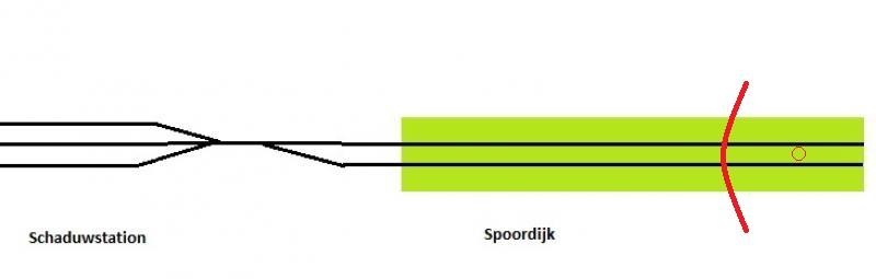

Berichten: 10784
Re: Spoordijk met schaduwstation
24 November 2013, 16:38:35 »
Eenvoudige schets in Paint, voor het idee:
Berichten: 12262
25 November 2013, 19:41:17 »
Zoals Marc het brengt klopt het voor wat t mijn idee wel behoorlijk

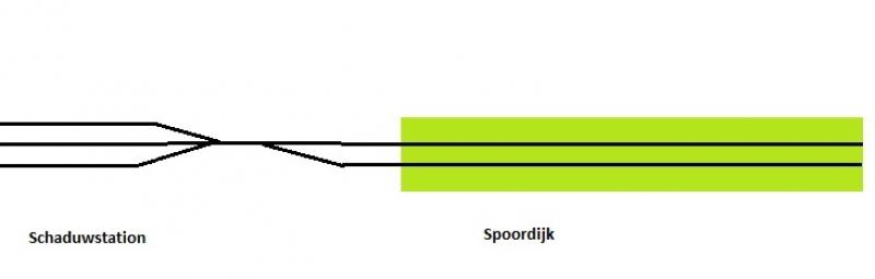

Berichten: 8637
26 November 2013, 20:05:46 »
Of, maar dat moet je maar mooi vinden en ook ruimte voor hebben, je voert de spoordijk voor de lengte die nodig is, draaibaar uit.
Ik heb Marcs plaatje even genomen.
(je denkt wel aan het raadplaatje, Marc?)

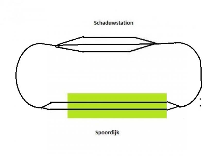

Erik Schaap
Berichten: 10
26 November 2013, 20:08:48 »
Ik zit te denken:
Eigenlijk is het ook wel leuk als er zo af en toe (automatisch) een treintje langs komt over het zichtbare tracé (spoordijk).
Dan hoort er eigenlijk voor en achter het schaduwstation een lus.
Met excuses aan Marc voor het vernaggelen van zijn plaatje
dan kom ik uit op zoiets:
Het groene deel wordt dan het zichtbare deel.
Laatst bewerkt op: 26 November 2013, 20:38:50 door Erik Schaap
