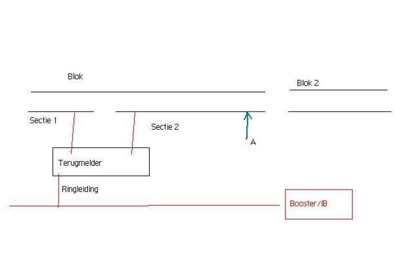

Goede morgen,
Ik ga gebruik maken van Uhlenbrock (loconet) terugmelders voor 2 rail (63340), waarbij ik elk blok ga onderverdelen in 2 secties (zoals beschreven in koploper handleiding). Elke sectie krijgt natuurlijk z'n stoom via de Uh-module, maar nu vroeg ik mij af hoe ik een langere sectie kan voorzien van extra stroomaansluitingen zonder de terugmelder van die sectie gek te maken?
In situatieschets de blauwe pijl (A):
Dank,
Joost

Hoe lang zijn die secties dan? En anders soldeer je het draadje toch in de midden van die sectie (2). Ik zie het probleem niet.
Kees-Jan.

Hoi Kees Jan,
1e sectie is stopsectie
2e sectie is 4 meter.
Ik wil de bedrijfszekerheid verhogen... Vandaar.
Grtz,
Joost

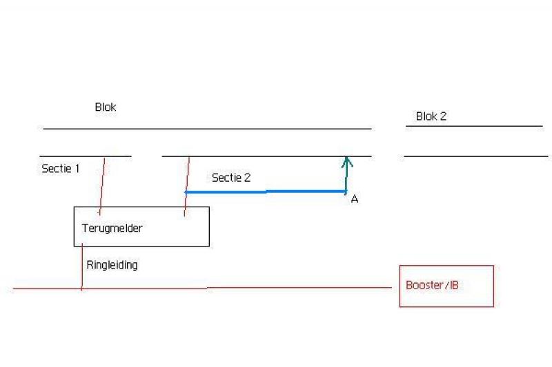

En anders vanaf punt A ook terug naar de aansluiting van sectie 2 op de terugmelder.

Hoi Klaas,
Zo dus?
Joost

Precies.
En dan die draad naar punt A niet te dun nemen, anders heeft het weinig zin.

Hoi Klaas,
Wat voor dikte raad je aan?
Dank,
Joost
ReesCees
Re: Bezetmelder & Ringleiding?
29 December 2007, 16:11:56 »
0,25mm moet genoeg zijn Joost. verkrijgbaar in alle kleuren van de regenboog bij
www.mecktronics.nl
Berichten: 27073
29 December 2007, 16:28:20 »
Ik gebruik zelf meestal draad van minstens 0,5mm2, maar dat is vooral omdat dat lekkerder werkt dan dat dunne spul.
En verder is het een kwestie van spaninngsverlies berekenen.
