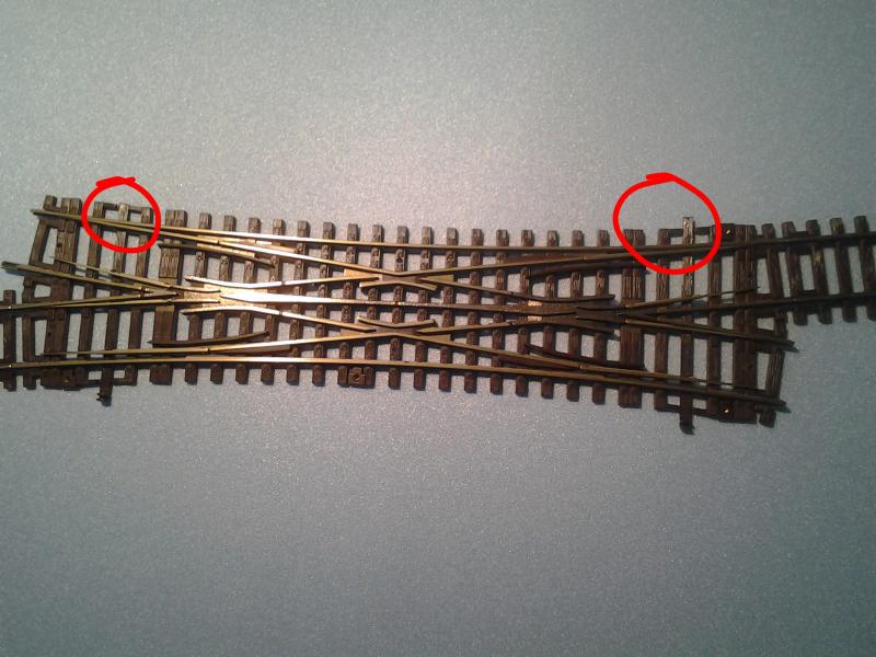

Hola,
Ik heb 2e hands een dubbele kruis wissel gekocht en was van plan om hier Roco wisselaandrijvingen op te schroeven. Helaas blijkt bij ontvangst dat beide lipjes waar mee de aandrijvingen de wissel bedienen aan de zelfde kant te zijn afgeknipt:
En de aandrijvingen passen niet aan een zijde naast elkaar. Ik kan met geen mogelijkheid een onderdelenlijst van deze wissel vinden op internet. Weet iemand waar ik een overzicht kan vinden van de onderdelen van deze wissel?
Anders heb ik er vrij weinig aan ben ik bang :(
« Laatst bewerkt op: 13 October 2013, 16:14:31 door Wummeke »

Kun je niet door de beweegbare biels een klein gaatje boren en van uit daar een aandrijving maken?

Niet voor de standaard Roco aandrijvingen die ik heb. Of ik begrijp niet wat je bedoeld. Roco aandrijvingen gebruiken die tandjes die je aan de andere kant vasn die beweegbare biels ziet zitten.

Heb je al geprobeerd om één van deze bielzen om te draaien?
Anders zou je 1 ondergrondse wisselaandrijving moeten nemen ben ik bang.
Wummeke
  • Berichten: 427
Re: Reserve onderdeel Roco DKW15
« Reactie #4 Gepost op: 13 October 2013, 17:20:57 »
Jep, omdraaien haast ook niet, ze kunnen maar op een manier gemonteerd worden.
Na even wat verder (en wat minder gefrustreerd ;) ) gezocht te hebben, weet ik denk ik hoe het onderdeel genoemd wordt door Roco: Stellschwelle. Maar welk reserveonderdeelnummer ik nu uiteindelijk moet hebben is nog een raadsel...

Ik heb heel wat Roco wissels in mijn handen gehad, maar weet 100% zeker dat er geen onderdelenlijst van bestaat. Tenminste niet voor de consument.
En in mijn periode als verkoper heb ik ook geen losse verkoop gezien van dit soort onderdelen, dus ik ben bang dat je een alternatieve aandrijving moet gaan zoeken.

Als je zo'n stelbiels er uit kunt krijgen om te vervangen door een nieuwe, dan kun je hem ook een halve slag draaien om de "tandjes" aan de goeie kant te krijgen. Dat scheelt je de aanschaf van één of twee nieuwe stelbielzen. Die overigens, voor zover ik weet, ook niet door Roco worden geleverd.

44, dat is nou juis het probleem. Dat kan niet want er zit een hapje op 4 stukjes in de biels.

Je zou van styreen iets kunnen fabriceren wat lijkt op het afgeknipte stuk met de nokjes, en dat aan de stelbiels lijmen.

Ik heb voor een onderdeelnummer dat ik niet wist gewoon een mailtje naar Roco gestuurd met duidelijke omschrijving. Het duurde even maar ze stuurden me een mailtje terug met het bestelnummer en of het momenteel in voorraad was. Daarna gewoon besteld via mijn winkelier. Mailadres staat op hun site.

klopt Marc, die ervaring heb ik ook mbt een ander reserve onderdeel. Ik vind het wel vreemd dat ze die informatie niet duidelijk op hun website vermelden, aangezien ze de onderdelen dus wel los verkopen. Ik heb gisteravond dan ook weer een mail gestuurd naar Roco. Zodra ik antwoord heb, zal ik hier het onderdeelnummer posten, voor een volgende persoon met een dergelijke vraag.
Gelukkig heb ik net contact gehad met de verkoper. Hij zorgt voor een vervangende wissel op Eurospoor, dus ik heb geen reserve onderdeel meer nodig.

Na lang wachten heeft Roco gisteren gereageerd op mijn e-mail:
Dear Mr. Wummeke,
thank you for your email-question! The right sliders for the DKW 42451
are to find with spare-part no. 96184 (available). Please order via your
retailer or online via our e-Shop:
http://www.roco.cc/en/service/spareparts/index.html?p=y&ssp=96184
With kind regards
Modelleisenbahn GmbH
Your Roco Service Team
www.roco.cc
Modelleisenbahn München GmbH
Kronstadter Str. 4
81677 München
Firmensitz München, Handelsregister München 159908
zuständiges Amtsgericht München
Dus mocht iemand nog van die dingen nodig hebben, dan is dat het part nr :-) Ik heb gelukkig van Han een andere wissel gekregen op Eurospoor (nogmaals dank daar voor!) dus ik heb ze niet meer nodig!
