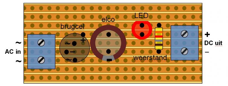

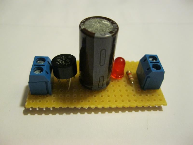

Als je nog ergens een losse trafo op de kop tikt en je wilt zelf gelijkrichten en afvlakken:
Voor maximaal 1.5 Ampere met zo'n kleine brugcel, elco bijvoorbeeld 1000uF en weerstand bijvoorbeeld 2.2 KOhm.
