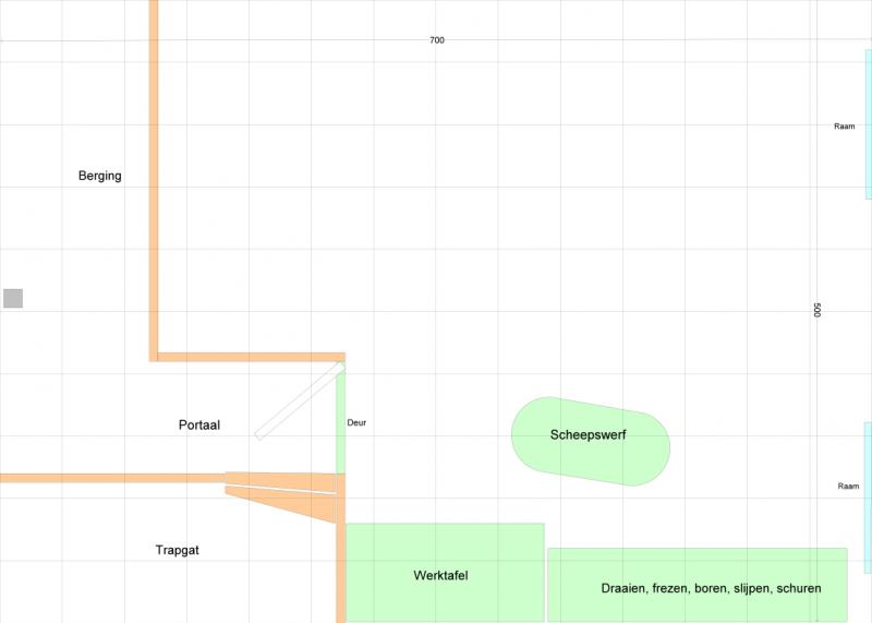

Beste treinfanaten.
Hierbij wil ik jullie mijn plannen laten zien voor de toekomstige baan.
De naam Hoogveld is gekozen, heel orgineel omdat ik in de gelijknamige wijk woon (en nee, daar is nog geen station, wel spoor :-)
De schaal is H0, rails van RocoLine (zonder ballastbed), rijden met stoom en diesel en Faller auto's.
Ik heb nog een oude Selectrix control liggen maar denk eraan om hier iets nieuws voor aan te schaffen, IB2 lijkt me wel wat maar dat later.
Ik wil graag een dio van een 17e eeuws vestingstadje erin verwerken, een middelgroot station, een rangeerbaantje en iets van een pretpark oid.

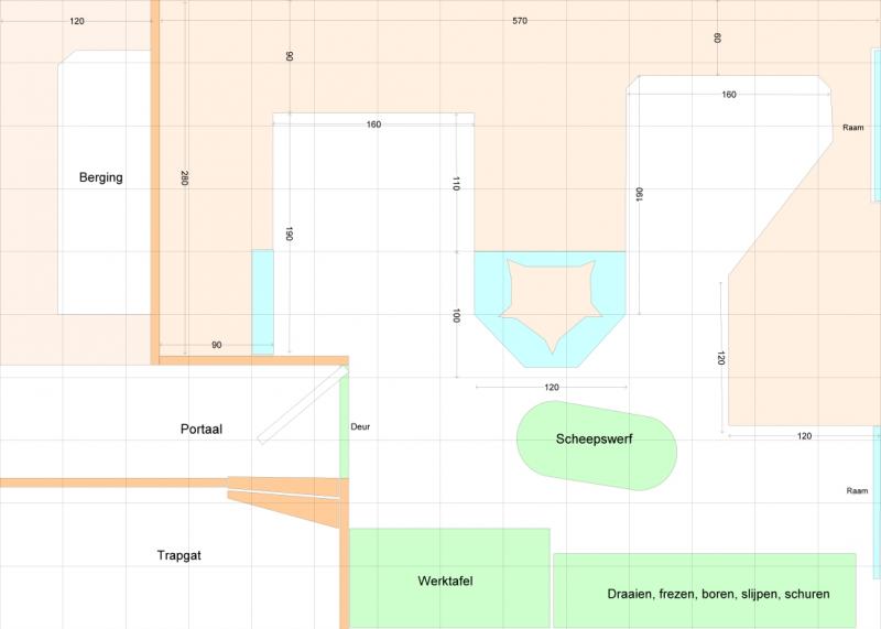

Mijn hobbykamer gebruik ik tevens voor de houtenschepenbouwenhobby en ziet er ongeveer zo uit:

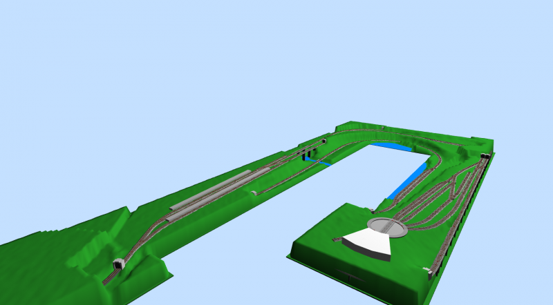

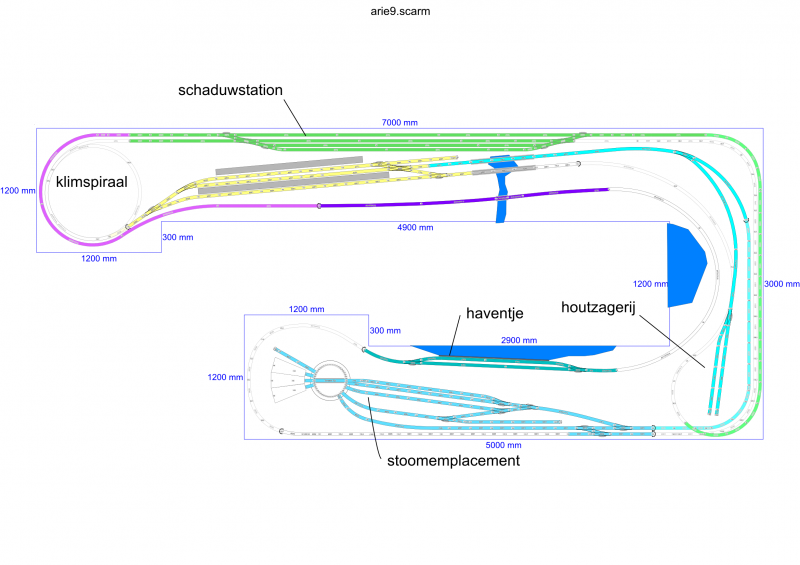

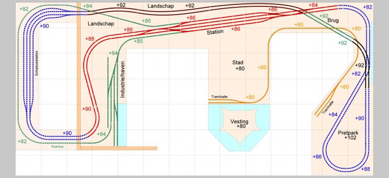

Na veel gepuzzel (en lezen hier op het forum) heb ik de volgende tafelindeling bedacht:

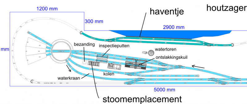

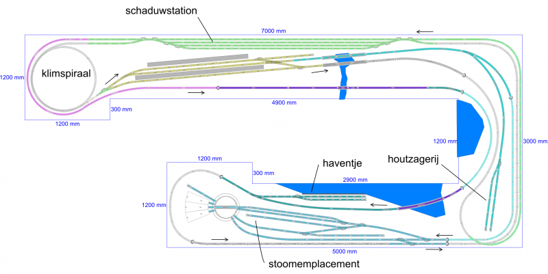

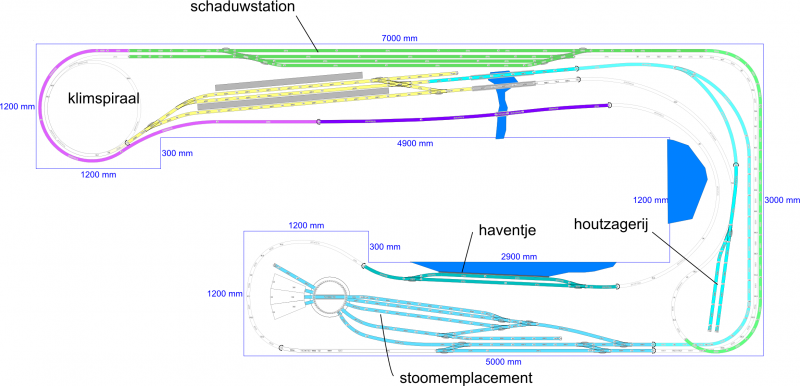

En dan nog de sporen erbij:
De plaatjes zijn niet heel erg scherp helaas, ik hoop dat het iig duidelijk is.
Ik worstel momenteel met het stratenplan voor de auto's. Die moeten er hier en daar tussendoor gaan rijden.
De max. stijging van de treinen is 3%, voor de auto's hou ik 5%
Tafelhoogte = 80cm, dit is niet al te hoog maar ik zit met het raam rechtsboven dat nog open moet kunnen en de hoogte
onderkant raam - vloer bedraagt 1m dus dan heb ik nog +/-20cm om onderdoor te rijden.

Wat leuk dat je dat nog weet, ik heb idd een soortgelijk plan al eens gemaakt en het staat nog steeds
op de site van AnyRail als voorbeeld:
http://www.anyrail.com/examples_nl.html
(beetje naar onder scrollen).
Dit plan was iets te ambitieus maar ik was al best een eind op weg met de bouw, echter hadden we het plan
opgepakt om een ander huis te kopen en dus alles weer afgebroken.
Nu dat andere huis niet door is gegaan en we onze huidige woning geupgraded hebben kan ik weer opnieuw
beginnen, nu in een iets eenvoudigere setting dus.

Een fraaie ruimte heb je, is dit een zolderkamer of gewoon met rechte muren.
Je schrijft niet welk tijdperk je gaat rijden en welk land, ben best nieuwsgierig(na de naam af te gaan Nederlands).
De 3% stijging waar je overschrijft is voor H0 treinen wel een max, zelf heb ik het net op 2,8% kunnen houden en zonder bochten.
Maar gezien de ruimte die je tot je beschikking hebt moet dat zat lukken.

3% stijging is absolute max, ik ga daar niet overheen komen anders pas ik het plan aan. Ruimte zat ja, maar ook gevaarlijk omdat je geneigd bent om
alles maar vol te plannen en dan loop je al snel tegen bepaalde grenzen aan (zoals het budget haha)
Jack

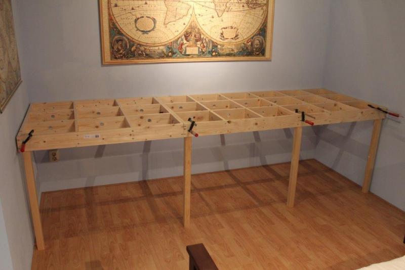

En dan gelijk maar de eerste foto, de rest zullen jullie in een ander draadje moeten volgen:
De 1e tafel (die linksmidden) is zowat klaar 2.80 x 0.90m
Jack
