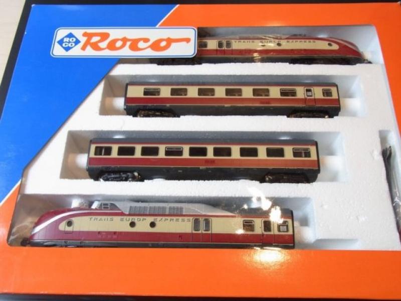

Mijn exemplaar met dit catnr. heeft een stekker voor een decoder. Maar ik zie inderdaad dat onder ditzelfde catnr. dit treinstel ook een tijd is geleverd zonder decoderinterface. Even scrollen:
http://www.modellbau-wiki.de/wiki/VT_11.5
. Het bedrijfsnummer is volgens de link doorslaggevend. Digitaal voorbereid is de VT11 5003 / VT11 5004.
DSS= digitale schnittstelle, in Duitsland een vrij gebruikelijke aanduiding voor een decoderstekker/interface.
Laatst bewerkt op: 09 October 2013, 19:38:51 door Ruud K

Ja, in de regel is dit zo, maar op de doos van mijn digitaal voorbereide exemplaar ontbreekt dit symbool. Ik ben er niet zeker van of in 1999 het al gebruikelijk was dat dit symbool op de doos stond. Volgens mij is dit treinstel één van de eerste van Roco dat digitaal was voorbereid. Probeer eerst eens het bedrijfsnummer te achterhalen.
Laatst bewerkt op: 09 October 2013, 19:35:00 door Ruud K
