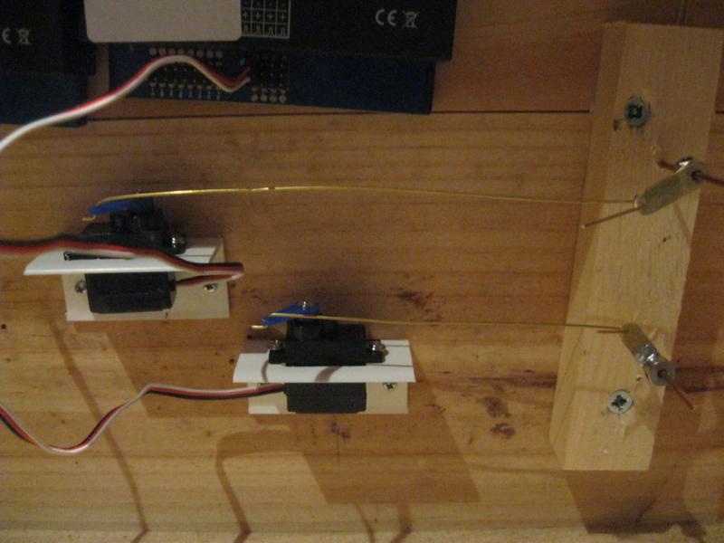

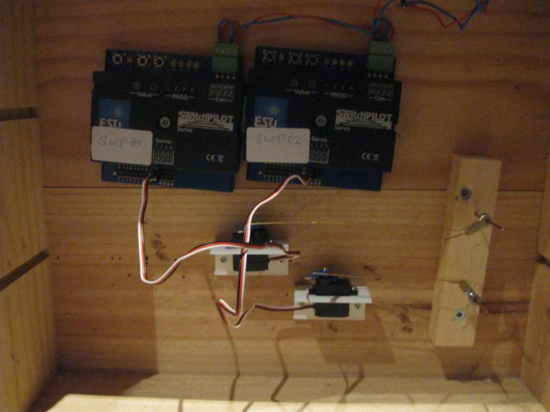

Ik ben wat aan het experimenteren geweest met een test opstelling en de oplossing om per loodsdeur gebruik te maken van 2 SwitchPilots werkt perfect.
Om te maken ook simpel, hefboompje aan de servo, hefboompje aan de "as" van de deur, draadje er tussen, komt niet zo precies, want dat is m.b.v. de Lokprogrammer zeer eenvoudig in te regelen.
Als je het even door hebt in 5 minuten gebeurd.
Enige nadeel, voor zover je van nadeel kunt spreken, is dat je voor het afregelen van de servo telkens 1 van de SwichPilots los moet koppelen, zodat je er maar van 1 de CV waardes inregelt.
Draadje is op dit moment nog even een messing draadje, want dat had ik nog zo liggen, maar wordt uiteindelijk een verenstaaldraad van 1 mm, dat is toch steviger.
Ook de draairichting van de servo omdraaien is met de Lokprogrammer, het spreekwoordelijke, fluitje van een cent.
Dus als je vanwege ruimtegebrek de Servo niet helemaal op de juiste plek kunt plaatsen is dit zo op te lossen.
Nu nog inbouwen in de lokloods. Ik zal van de testopstelling wel wat foto's maken.

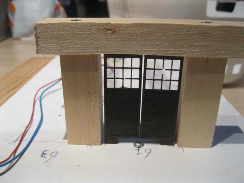

Bij deze de foto's.
Proefopstelling van de deuren.
Totaalplaatje van de onderzijde met de 2 SwitchPilots Servo.
Detail van de servo's en mechanisme voor de bediening.
Detail van de "hendeltjes" die aan de verlengde deur "assen" zitten.
Gert.
