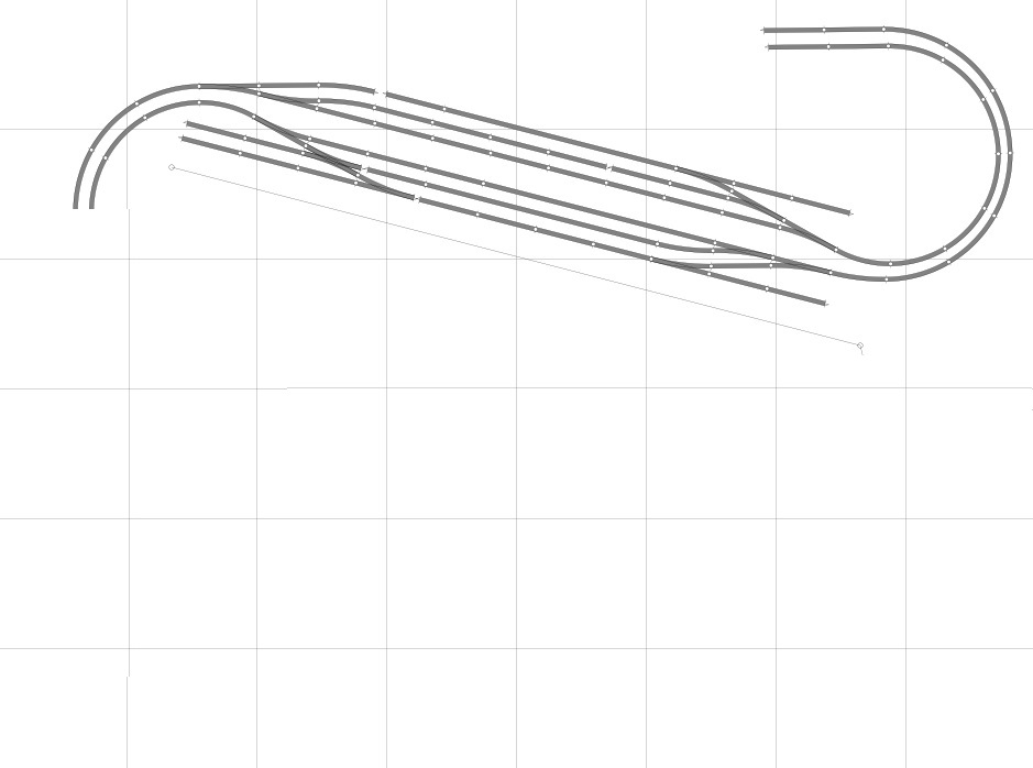

Hallo ,
Door te snel te werk zijn gegaan en niet tevreden over de vorige baanplan , ben ik bezig met iets nieuws .
Omdat de beschikbare ruimte maar 400 x 300 is , denk ik dat er nog wel wat beperkingen zijn.
Misschien dat er toch nog wat mensen zijn de willen helpen ?
Voorbeelden zoals ik het graag wou , zijn :
Haaksomhoven en Gelderhoven.
Gelderhoven als voorbeeld station en Haaksomhoven als voorbeeld opstel / onderhoud.
Beide hebben ook iets van een paradebaan voor , dat lijkt mij ook heel mooi.
Of dat allemaal mogelijk in de ruimte die ik beschikbaar heb ??

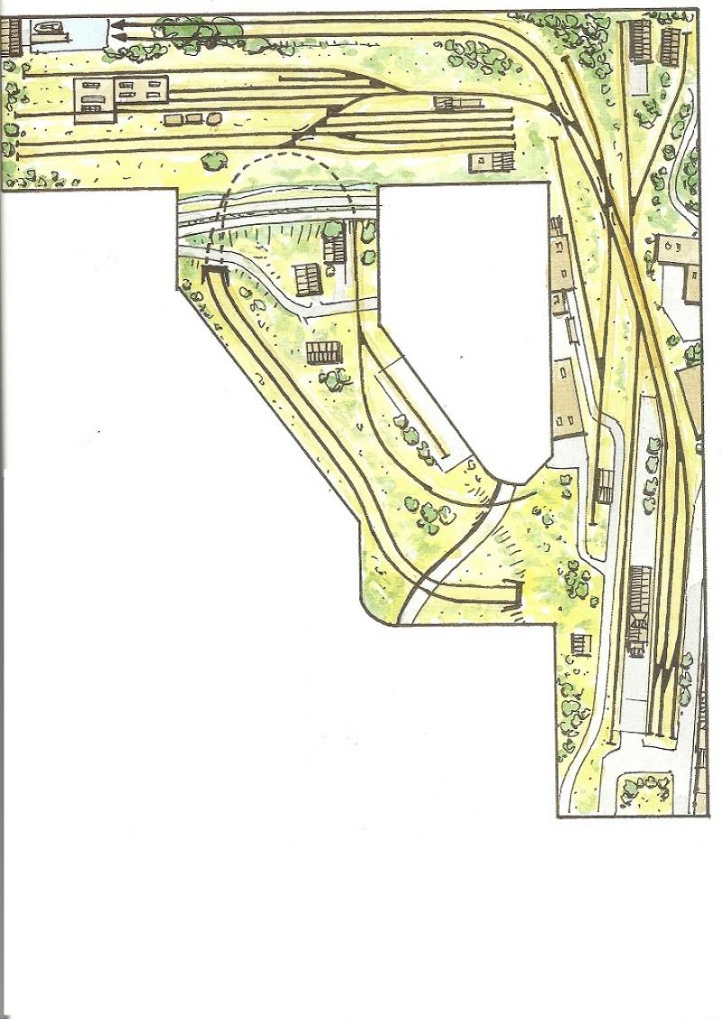

Wat ik graag zou willen is een combi tussen Gelderhoven en Haaksomhoven .
http://forum.beneluxspoor.net/index.php/topic,16962.0.html
Gelderhoven
Haaksomhoven ( image uit een topic van baanplannen ).
Een Nederlandse baan worden dus in HO .
Gewoon 2 Rail , Roco Geoline (zonder bedding )
Digitaal .
Tijdperk : Van oud tot Heden NL materieel.
Laatst bewerkt op: 12 November 2013, 21:12:23 door GertMeering
daan2353
Berichten: 595
live steam en oude treinen
Re: Nieuwe baanontwerp (400 x 300)
13 November 2013, 14:12:25 »
Als ik het baanplan van Gelderhoven zie, vraag ik me af hoe je er op moet werken. Het is de bouwer heel goed gelukt, maar het lijkt wel alsof hij aan het dak hangt omdat de afstanden waarover je moet reiken veel groter zijn dan wat je aan armlengte hebt.
Haaksomhoven kun je als kopstation gebruiken (of een afgeleide daarvan) die op een schiereiland ligt die vastgekoppeld zit aan een baan die verder langs de muur loopt van het vertrek. Rondom 70cm diepte, dan houdt je een ruimte van 160x260cm over als loopruimte. Daarin kun je nog een schiereiland van een meter x 140cm kwijt ongeveer, met wat inhammen om de diepte niet te groot te laten worden.
De baan die rondloopt kun je baseren op Gelderhoven en het schiereiland kun je deels bekleden met haaksomhoven als kopstation..
Zoiets? Kleine tip, teken vooralsnog de stations eens als een blok zonder sporen. Puur zodat je eerst een aantrekkelijke spoorverloop krijgt waarna je dan de stations in kunt vullen..
Groet Daan.
