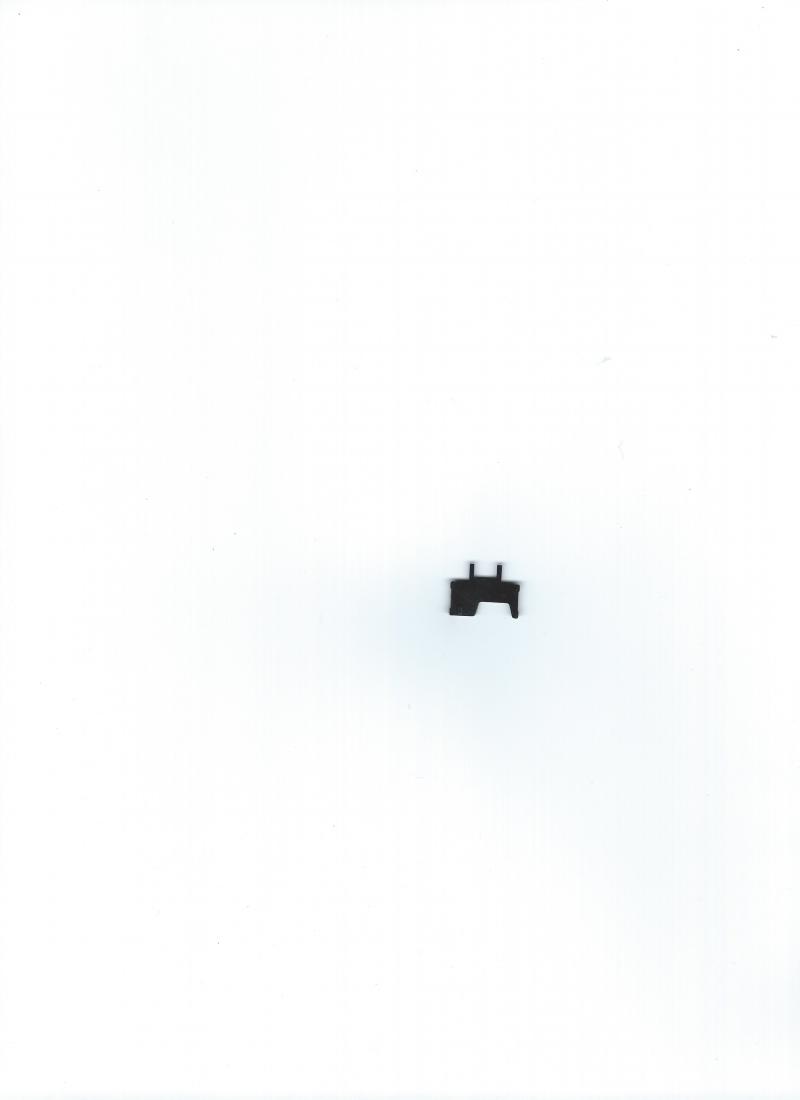

Bij het uit elkaar bouwen van de kraan had ik een onderdeel over . Weet iemand waar dit hoort. (scan stukje aangehecht) bnls

Dit zou het moeten zijn
url=https://images.beneluxspoor.net/bnls/001_351.jpg]
[/url]

dit kleine plaatje kun je er gewoon uit laten, heeft geen enkel doel, ze vallen er altijd uit als je de kraan open maakt en je kunt niet zien waar ze moeten zitten, voor de inkijk bij de mast,
