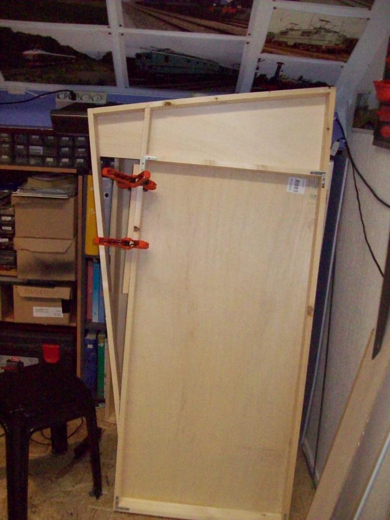

Hmm, mijn baan komt op 1,30 maar ik ga er toch liever naast zitten ;D
De onderkant is nog heel basaal:
Als er draadjes op zitten maak ik nog wel een foto ;)

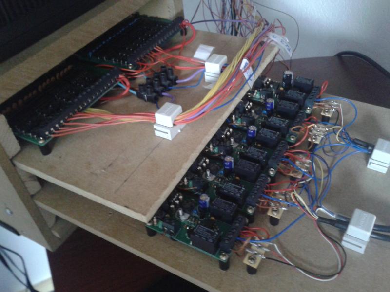

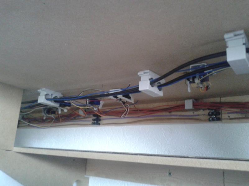

Mijn baan "Lembourg-Noord" ziet er voor een gedeelte zo uit.
Bekabeling onder de baan
De rode kabels "achter" gaan naar de bezetmelders. De dikke zwarte kabels onder de baan zijn afgeschermde kabels welke de signalen voor de wissel-servo's verzorgen. De blauwe kabels zijn de puntstuk-polarisatie voedingen.
Ik heb namelijk alle componenten zoals servo-, sein- functiedecoders, bezetmelders, keerlusmodule allen samengebracht in 1 unit. Van hieruit gaat alles naar de "baan".

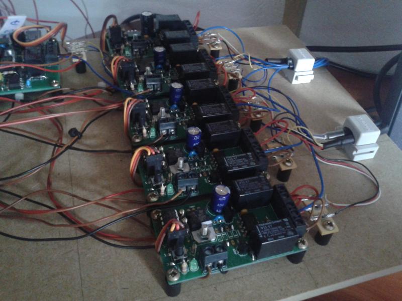

De servo-decoders
Servo-decoders en daarboven de bezetmeld-modules. (Kabels op de achtergrond moeten nog netjes gebundeld worden  ;))

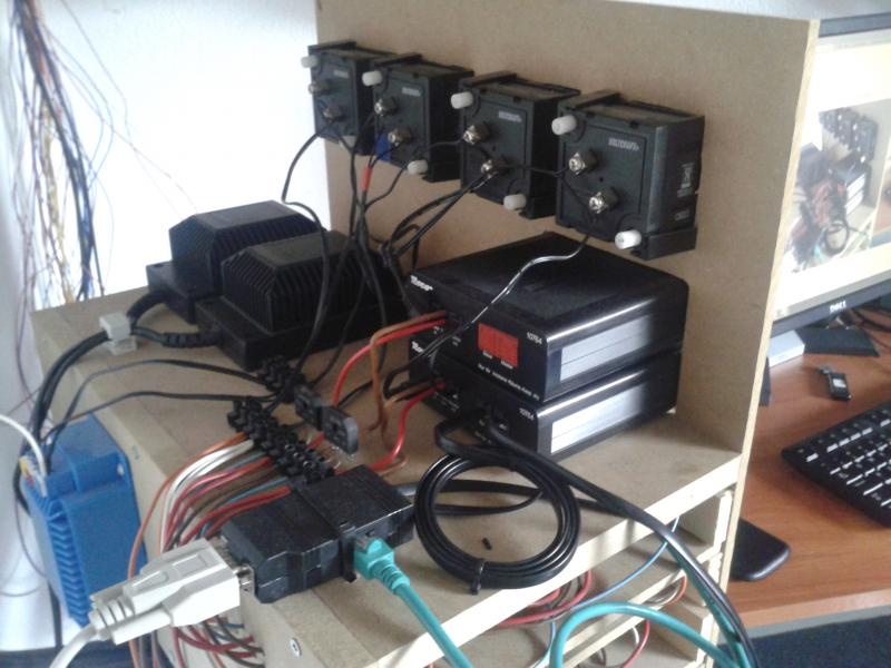

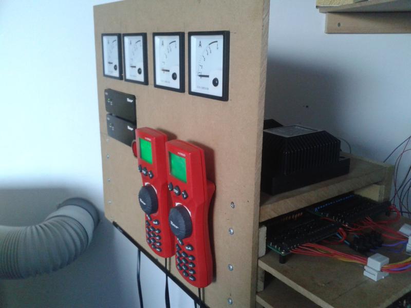

En de Unit van schuin opzij gezien.
En van achteren.
